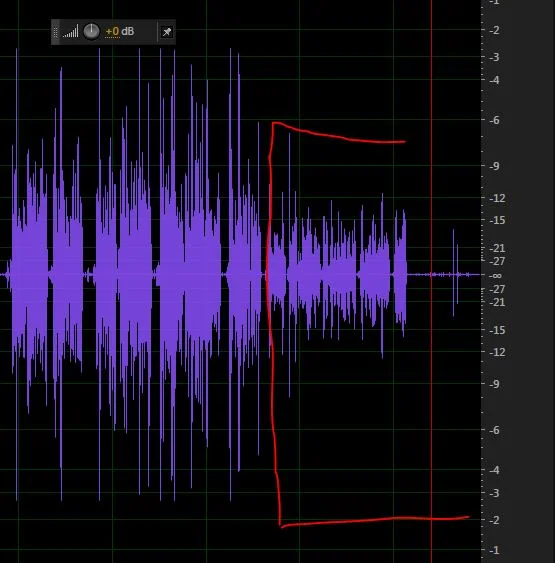

Ich hab folgendes Problem, und zwar nimmt beim aufnehmen von Vocals die Lautstärke ab,
die Pegel sind gleich eingestellt, aber ab einen gewissen punkt sackt es einfach ab hier ein screenshoot
(ab der roten Markierung wird es einfach viel leiser, mitten in einer recording session.)

Wenn das problem auftaucht hilft manchmal das ich den PAD schalter am Mirko von 0 auf -10 und dann wieder 0 stell , aufeinmal geht es wieder , dann gibt es aber Tage da funktioniert das nicht.
Wer hat Erfahrungen mit dem problem ?
ich denke es liegt am USB interface, aber dies ist nur ne Vermutung,
ich bin dankbar für jede hilfreiche Antwort einen schönen Tag euch

Klingt für mich eher nach der Schaltung im Mikro selber. Hast du vielleicht ein anderes Mic, dass du dir zum Testen mal leihen könntest? Dann kannste das als Fehlerquelle entweder ausfindig machen oder ausschließen.
Klingt für mich nach einem Kontaktproblem beim Pad-Schalter des Mikrofons oder ein Problem mit dem Mikroeingang am USB-Interface. Beides wäre an sich nicht besonders schlimm. Wenn es ein konstanter Lautstärke-Sprung ist (also immer gleich), würde ich eher auf den Schalter am Mikro tippen.
Wenn Du beides mal getrennt voneinander prüfen kannst (1. nur anderes Mikro, danach 2. nur anderes Interface), weißt Du mehr.
