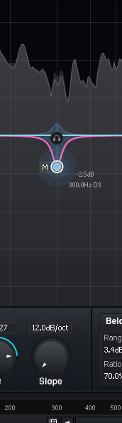

Nochmal abgehört mit besserer Abhöre:
Irgendwo im Mittenbereich müsste da noch eine Absenkung gemacht werden. Im Klang ist etwas leicht Muffiges enthalten, also bei 300 Hz mit hohem Q Wert dynamisch absenken
Der Raumklang könnte etwas weniger sein.
