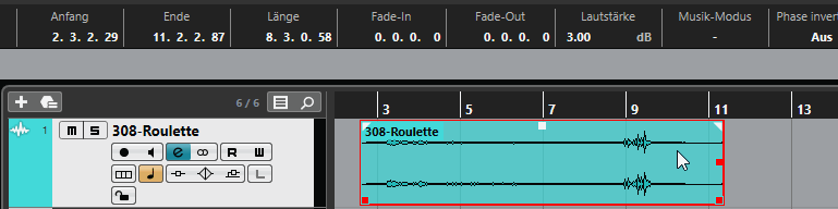

    mein Fragenkatalog hat sich erweitert, fangen wir mit der ersten Frage an:
    Wie kann ich die Lautstärke eines Samples direkt am Sample feinjustieren? Normalerweise kann man ja oftmals in einer DAW (oder Plugins) durch das Drücken von SHIFT oder STRG ein Steuerelement feinbedienen, was anscheinend in diesem Fall bei Änderung am Sample keine Auswirkungen hat. Bedeutet: Geht nur in sehr groben Schritten. Mir ist bewusst, dass ich die Lautstärke auch über die Info-Leiste ändern kann, was aber nicht zu meinem gewohnten Workflow passt.
    Muss ich damit leben, oder gibt es vielleicht Abhilfe ("Nimm' ne andere DAW" lasse ich nicht gelten ;))?

    Also, hier geht mit Mausrad "drüberhalten" in 1dB Schritten.
    Mit Shift dazu in fein aufgelösten 0,05 Schritten.
    Aber ist halt in der Infoline... hm. Hab mich halt daran gewöhnt.
    Ich stell ja trotzdem am allerliebsten Volume mit dem Mausrad direkt über dem Event ein. (findet man in den Voreinstellungen)
    ha, witzig.. gerade dabei wieder entdeckt, mit Mausrad drüberhalten kann man auch Takt-genaue Fades einstellen, wenn man Shift dabei drückt:
    aber klar, ist nicht das, was du erfragt hast, hmmm :kratzamkinn:
