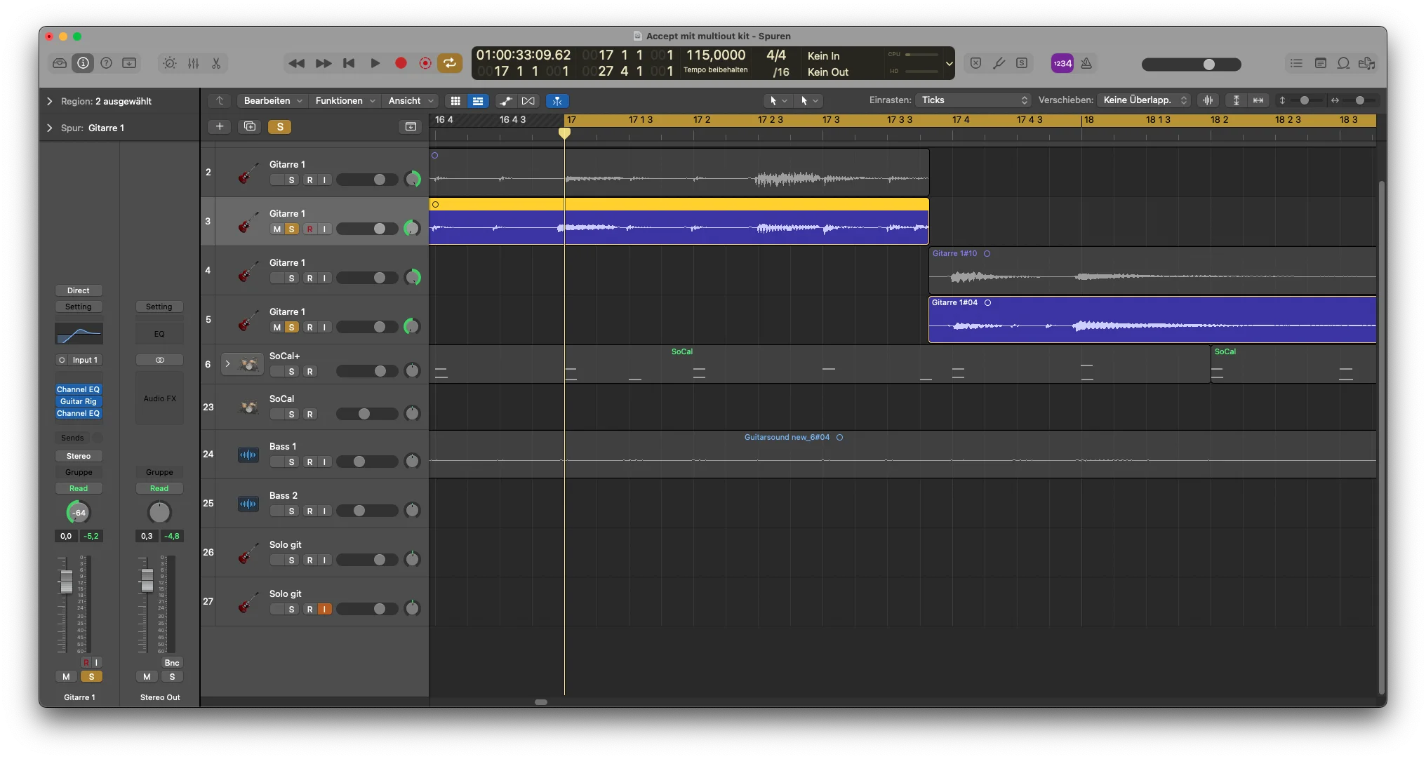

in meinem Projekt habe ich Vier Rhythmus Gitarren Spuren , das erste Paar hat annähernd die gleiche Lautstärke , beim zweiten Paar ist die Lautstärke um die Hälfte verringert obwohl ich die Spuren dupliziert habe (also Spuren mit gleichen Einstellungen und dann auf/in diesen die Gitarren einzeln eingespielt)... klingt so als ob 'n Kompressor drauf wäre oder so , finde im Mixer aber nichts. Ich habe auch nichts an der Eingangslautstärke verändert , vorm Einspielen....habt ihr 'ne Idee?

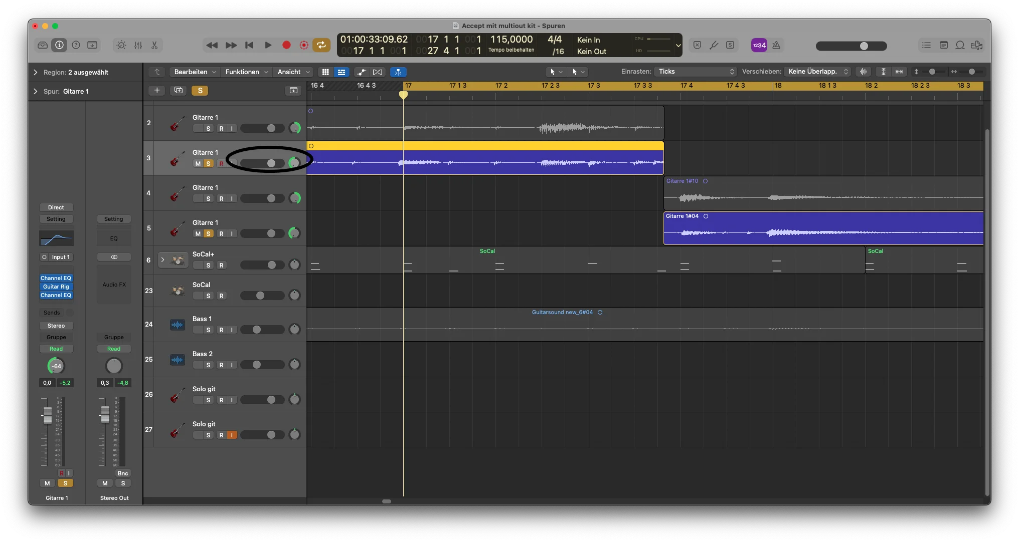

ich habe die Spureinstellungen dupliziert , sollten also gleich sein und ich habe nichts an Lautstärkeeinstellungen vom Eingang verändert....was mir jetzt aber aufgefallen ist , ist das der Balken der Pegelspuranzeige im Spurenfenster , doppelt so breit ist wie der Rest...ach so , es handelt sich Höhreindruckmäßig nur um Spur 3 die sich von Spur 5 unterscheidet , was den Übergang betrifft..sorry , habe ich jetzt erst bemerkt.

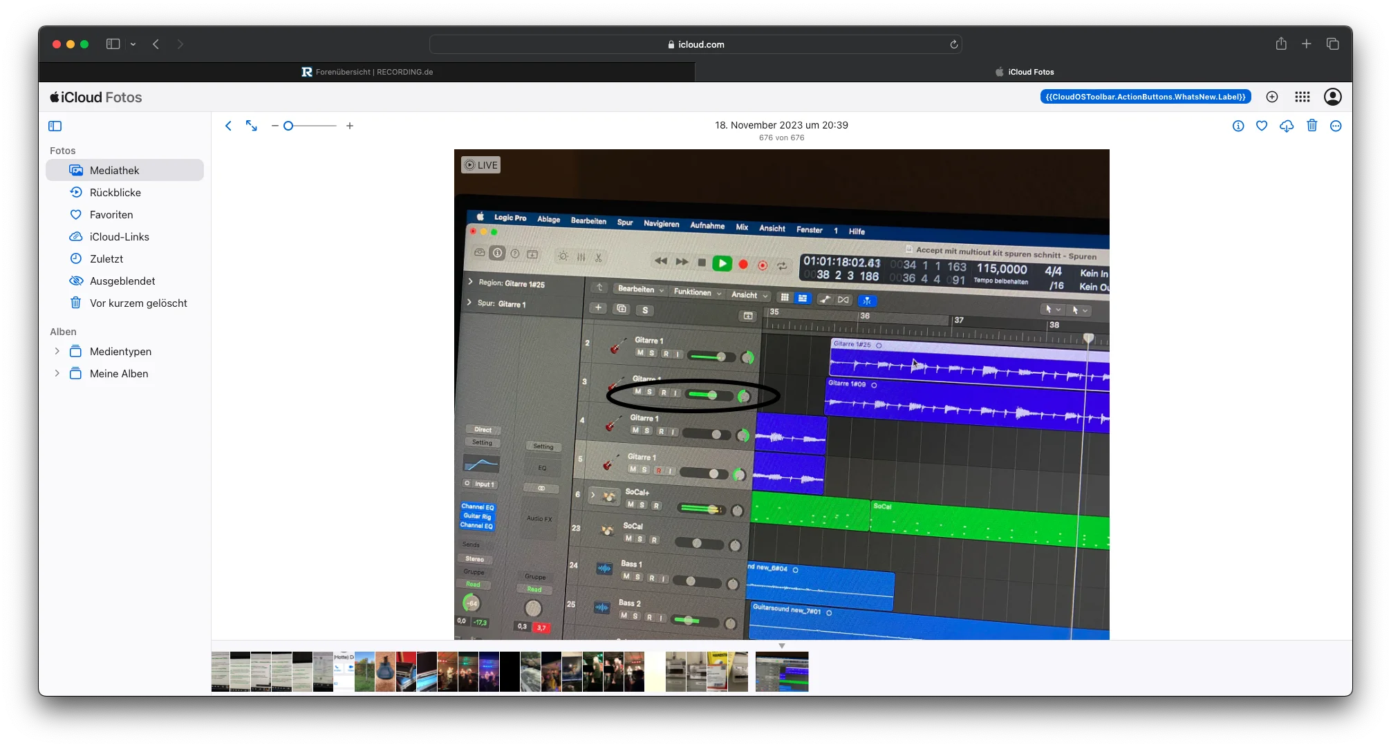

In der Umkreisten Region ist der Balken breiter als die der Anderen
Ja leider kann ich davon keinen Screenshot erstellen , da nach dem Stoppen die Balken verschwinden , auch geht es nicht während des Abspielens
Dahin gehend war der Screenshot dämlich , sorry
Sieht mir danach aus, als wäre das dicke ne Monospur und das dünne ne Stereospur, bei der aber nur rechts was läuft (wenn ich mir die Stereospur weiter unten anschaue). Sorry, kein LogicUser, nur eine Vermutung.

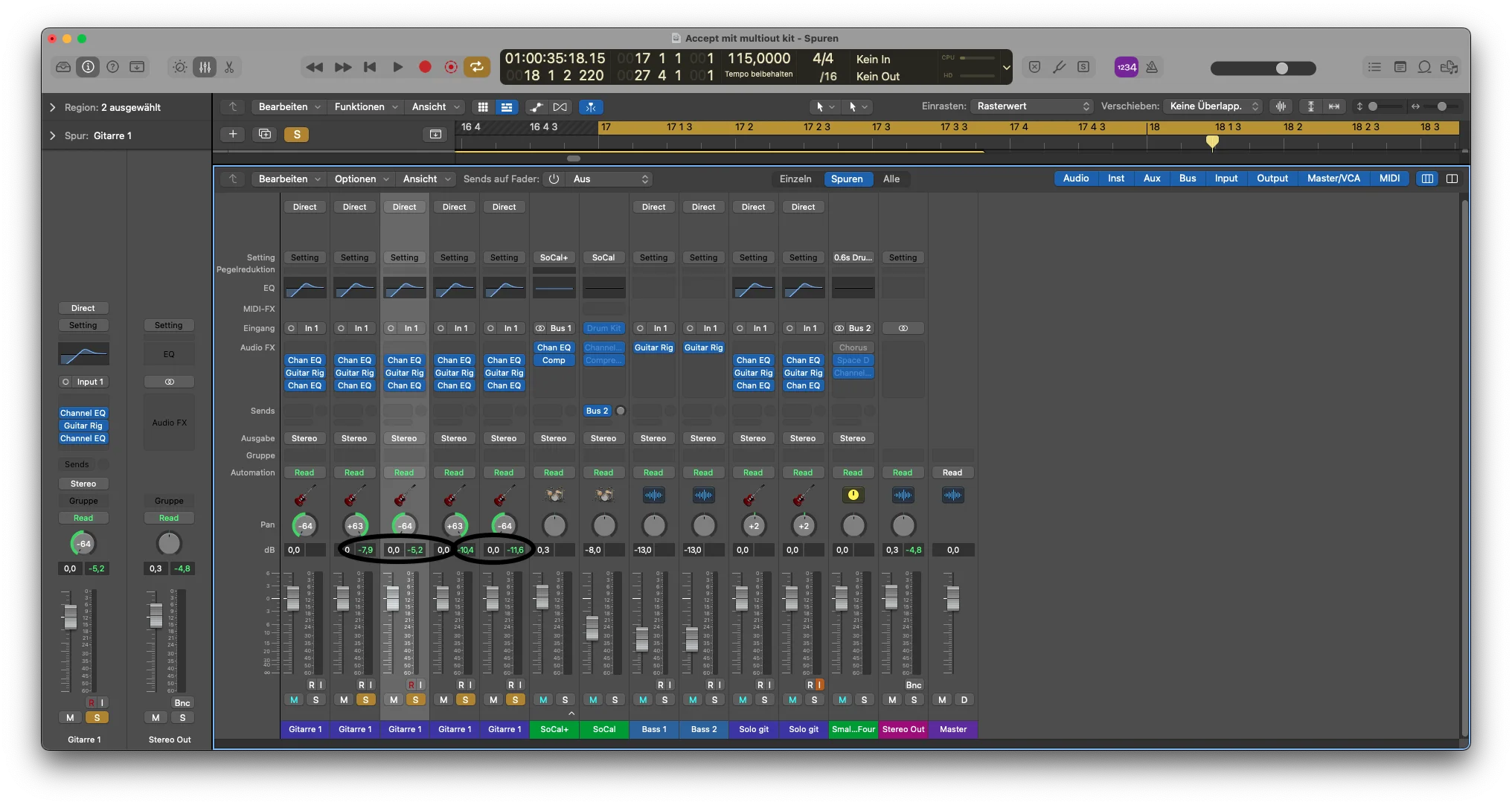

Mono aufgenommen auf einer Stereospur. Also die oberste Spur. Die zweite auch Mono aufgenommen auf einer Monospur.
Reaktionen: profhoell und Entone
Aah verstehe , ich verstehe nur nicht wie das beim duplizieren stattfinden kann und warum die dann lauter ist , werde beim nächsten Mal drauf achten , zumal es eigentlich keinen Sinn macht ein Mono Signal auf eine Stereo Spur einzuspielen um sie dann nach rechts oder Links zu pannen , ich weiss nur noch nicht wie ich es unterscheiden bzw. einstellen kann beim neu erstellen eines Projektes ... vielen Dank euch beiden...muss noch viel lernen ;)
Links im Inspektor neben dem Input ist ein kleiner Schalter mit einem, bzw. Zwei Kreisen, für Mono und Stereo. Einfach einschalten, was du brauchst.
