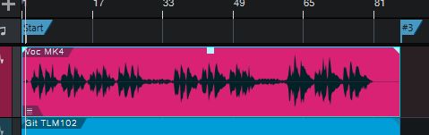

Meinst Du das kleine weisse Quadrat in der Mitte der Spur?
Das wäre n.m.M. die Mittenmarkierung der Spur und die kann man runterziehen, um die Lautstärke der Spur zu reduzieren. Die wird sichtbar, wenn Du die Spur einmal mit der maus anklickst.
Nicht ganz, das ist nicht die Spur, sondern ein Event innerhalb der Spur. Mit dem Anfasser in der Mitte kann man die Event-Lautstärke bearbeiten, mit denen am Anfang und Ende kann man Fades (in/out) aktivieren.

Du musst das Event natürlich so zusammen zoomen, dass Du auch in der Mitte bist. Also, gut ist z.B. Anfang und Ende zu sehen.

Vorab: Die Events werden vertikal in zwei Hälften geteilt, das wird auch durch zwei unterschiedliche Cursor angezeigt: In der oberen Hälfte durch das Bearbeitungskreuz und in der unteren durch den Pfeilcursor. In der oberen Hälfte kann man das Event als Element der DAW selbst bearbeiten (Teilauswahl, Schneiden, Ausschneiden Tempo beugen etc.), und der unteren Hälfte kann man die Audiofunktionen des jeweiligen Events nutzen (Lautstärke, Ein-/Ausfaden, Vorhören etc.) und das Event in der Spur verschieben. Manche Funktionen sind in beiden Hälften nutzbar. Jedenfalls: Den Fokus erhält das Event nur dann, wenn man es in der unteren Hälfte angeklickt hat, und das ist vielleicht auch so gewollt. Fazit: Damit die "Anfasser" wieder angezeigt werden, muss man dem jeweiligen Event durch Anklicken in der unteren Hälfte den Fokus (wieder) zuweisen. Mit gedrückter Umschalttaste ist auch eine Mehrfachauswahl möglich. Klickt man hingegen in der oberen Hälfte des Events, verliert dieses den Fokus (die "Anfasser" werden z.B. ausgeblendet) und erhält diesen auch nach dem Umschalten der Spuren nicht automatisch (wieder zurück). Das könnte ein Bug, oder auch so gewollt sein, um die Events vor unbeabsichtigter Bearbeitung zu schützen).

Ich möchte mich mal hier einklinken, denn auch bei mir erscheinen auf manchen Spuren weder die Mittenmarkierungen noch die Fadermarkierungen am Anfang und Ende des Events.Leider war bislang kein Tip von euch hilfreich. Doppelklick auf das Event öffnet es im Editfenster, aber auch da erscheinen sie nicht.
Mir fiel ein kleines Zeichen links unten im Event auf, das aussieht wie ein Stereozeichen, es tut sich aber nichts, wenn man darauf klickt. Bei den Events, wo die Faderzeichen etc. erscheinen, ist ein anderes Symbol zu sehen. Ob das etwas zu bedeuten hat?
Vermutlich das Kettensymbol - steht für "Audiopart". Ein Audiopart entsteht z.B., wenn du mehrere Audio-Events zusammenfasst (G drücken).

Das funktioniert, ist aber eine schlechte Methode, denn sie bounct die selektierten Events und erzeugt unnötigerweise eine neue Audiodatei (erstens nicht notwendig, zweitens nimmt sie Platz auf der Festplatte ein). Klick das Event lieber an und wähle Event -> Audiopart auflösen. Damit erhälst du deine Original-Events zurück - mitsamt der Lautstärke- und Fade-Handles.
