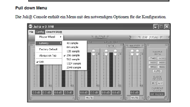

Wie ist die ASIO buffersize eingestellt ?
In welchem Wertebereich lässt die sich ändern ?
Löst es das Problem wenn Du die ASIO Buffersize hochdrehst ?

1 GB RAM ist schon erheblich wenig, hier solltest Du auf mindesten 4 GB aufstocken, unabhängig von den Knackgeräuschen, flüssiges Arbeiten ist mit deiner RAM Ausstattung kaum möglich - Hast Du die Latenz der Karte höher gesetz, Buffer Size erhöht?
Versuch mal nen anderen ASIO Treiber mit höherer Latenz

Aber in dem Thread kommen wir auch nicht weiter wenn der TE noch nicht mal sagt, wie seine jetzigen Einstellungen der ASIO Buffersize sind. Ich weiß nicht warum Du das jetzt ein 2. mal fragen musstest, das hab ich doch schon getan. Meinst Du er antwortet nur auf Fragen, die 2-3 mal von unterschiedlichen Leuten gestell wurden, weil er dann annimmt, die wären dann qualitativ hochwertiger ? ;)
Hier findet man übrigens die Einstellungen zur ASIO buffersize, falls das ein Problem darstellen sollte
Die Fragen sind
- wie hoch ist sie jetzt eingestellt
- verschwindet das Problem, wenn man sie erhöht .. schrittweise bis zum Maximum, wenn alles andere nicht hilft.
Danke euch für die Mühe.@akl: Ja, habe das bereits probiert, leider keine Änderung. War Anfangs bei 256, hochstellen brachte nix.
