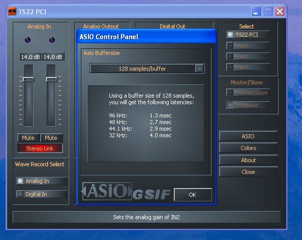

Ich hab die Karte nun schon ne Weile im Einsatz mit den im Bild erkennbaren Einstellungen. Kein Problem so weit....
Ausserdem hat die Karte kein Direct Monitoring. Jedenfalls gibts keine passenden Regler dafür im CP.

ASIO4All ist unnötig, das CP benutzt sowieso nur den TS22-[g=12]ASIO[/g]-Treiber, ein anderer Treiber lässt sich hier nicht einstellen.
Den [g=12]ASIO[/g]-Treiber sollte man allerdings im Optionsmenu des Sequencers einstellen......

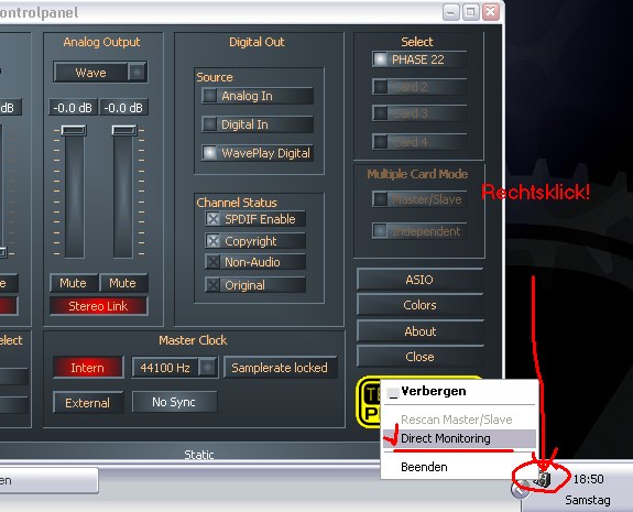

Die Soundkarte kann Directmonitoring.
Die Steuerelemente dafür befinden sich aber nicht im Controllpanel, sondern woanders:
Soviel dazu.
