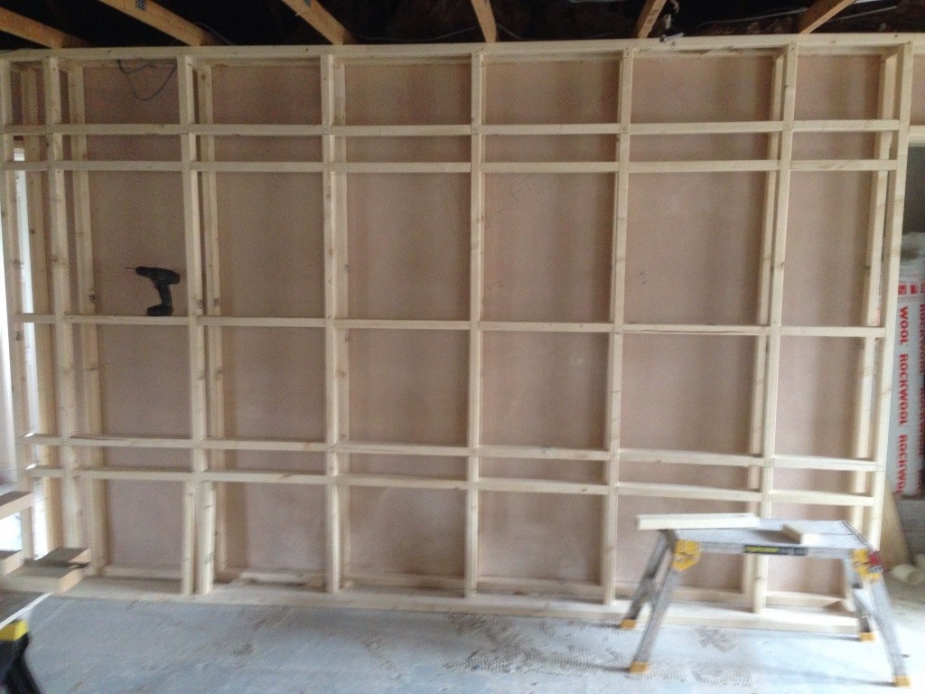

Ich bin davon ausgegangen, dass bestimmt auch Querstreben da sind, ist normal schon üblich oder auch nachträglich möglich vor allem wenn die Steinwolle von der Vorderkante der Rahmen zurück gesetzt ist.
So in etwa:
Da wärs dann egal.
So in etwa:
Da wärs dann egal.

Ich meinte wie in dem Bild: wenn man waagerecht verlattet, und verschraubt eben das Laminat mit vertikalen Latten (hier Fichte), dann hab ich einen max Abstand von 62.5 cm Lattenmitte zu Lattenmitte.
Kann da das Laminat nicht schon anfangen, ernsthaft zu vibrieren?
