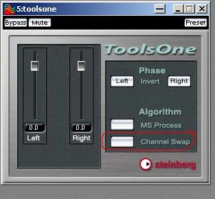

sowat feinet hat [g=540]Logic[/g] nich, wa?!

Poser
nitromaniac schrieb:
Poser
eh Mann,
das ist eigentlich das wichtigste [g=8]Plugin[/g]. So hörst du nämlich den Mix mal gespiegelt, das ist oft hilfreich bei suboptimaler Raumakustik, versuch mal! Überraschung ...
Manchmal wende ich das [g=8]Plugin[/g] im Swap-Mode zweimal hintereinander in den Masteringkette an. :D

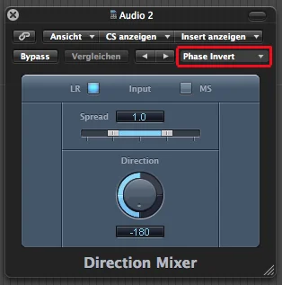

Doch, ich glaube sowas gibt es hier auch.
Macht wahrscheinlich das selbe, sieht aber besser aus ;-)
Phase invertieren ist nicht gleich Seite tauschen...
Hehehe... hatte ich auch schon geschrieben, dann aber wieder gelöscht. Warum eigentlich?

Wolfgang schrieb:
Hm. Aber es funktioniert in diesem Fall, habe ich zumindest den Eindruck ... was wäre denn das Richtige?
