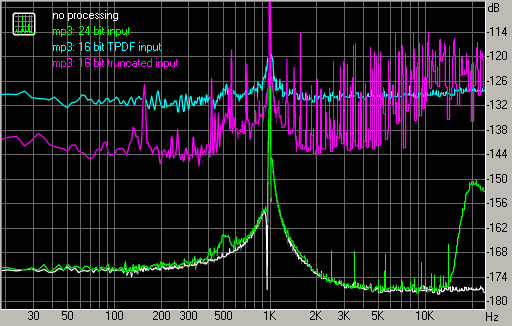

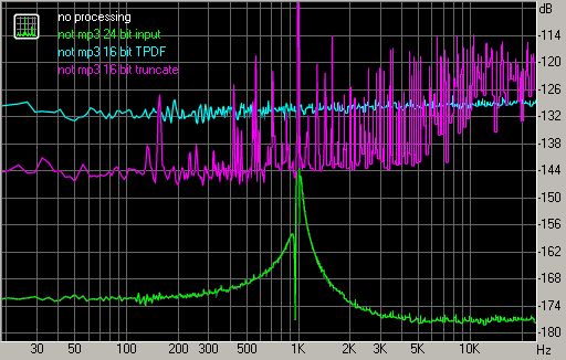

  • #62
da muss ich erneut widersprechen: werden 24bit Daten benutzt so wird der volle Dynamikumfang der Wave im MP3 übertragen, dank der Benutzung von 32bit FP. Die Komprimierung erfolgt daher nicht durch Bitreduktion.
Hier was der RMAA Dynamic Range Test zeigt, vorerst für unkomprimierte Daten danach für MP3s:
LG

der mp3-encoder nutzt ein psychoakustisches modell als grundlage. der dynamic range test scheint aber mit einem 1khz test ton gemacht zu sein - ich denke nicht, dass der test valid ist (erklärung siehe unten).

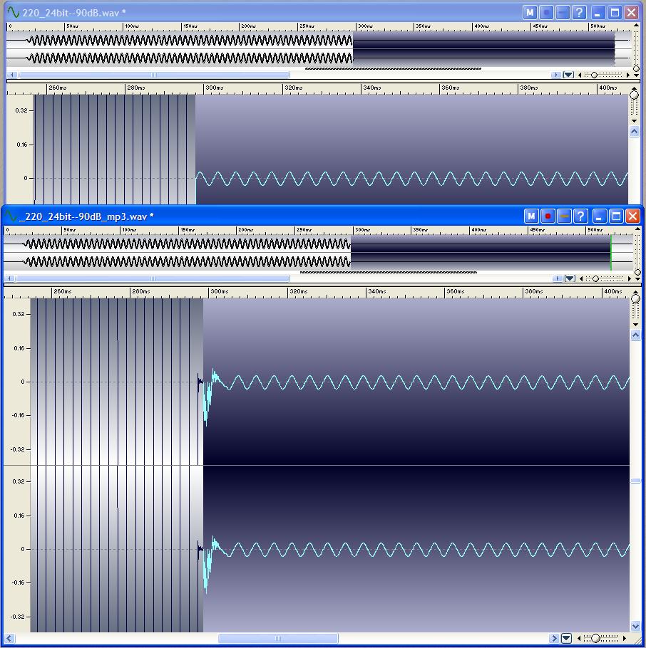

wenn dass so wäre, wieso kann man, bei einem richtig encodiertem MP3, ein 220Hz bei -90dB immer noch gut erkennen - wie im Bild weiter unten zu sehen ist?
ich habe verstanden, dass du darauf hinaus willst, dass solch ein testsignal im mp3-format im prinzip nicht der limitierung der 96dB unterliegt wie ein 16bit wav file, sondern weitausmehr kann - dem widerspreche ich auch nicht.
wie aber schon oben geschrieben, ein mp3 encoder ist ein stark nicht-lineares system, ein sinus test-signal ist zur bewertung daher nicht wirklich geeignet. der maskierungseffekt (der eigentliche kern bei mp3) kann nicht genutzt werden & daher bekommt der einzelne sinus die volle aufmerksamkeit geschenkt (= die volle bitrate).
