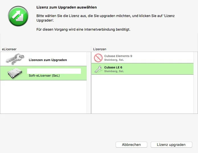

Hab jetzt auch mal aufgrund diese Threads meine Mails gecheckt, und hab auch einen Code bekommen.
Problem: Hab gerade festgestellt, dass ich meine LE Version gar nicht installiert habe sondern eine Elements^^ und kann diese mit den LE-Update code nicht updaten...
Aber ich kann den Code eingeben, und kann die Elements-Version am Soft-eLicencer wählen (aber dann nicht auf weiter drücken, da es sich ja um eine Elements version handelt)
Werde mal schauen was passiert wenn ich die LE Version auf den Soft-eLicencer tue, meld mich gleich wieder...
Hat funktioniert (LE6 auf LE10), so sollte das "beim upgrade" zwischendurch ausschauen:
Reaktionen: Gelöschtes Mitglied 86663 und Gast92251
Ah, geht also doch, wenn man die Lizenz noch auf Soft-License laufen hat.
Aber zurück kriegt man das nicht mehr, richtig (also von USB in Richtung Soft)?
richtig. ist leider one way...

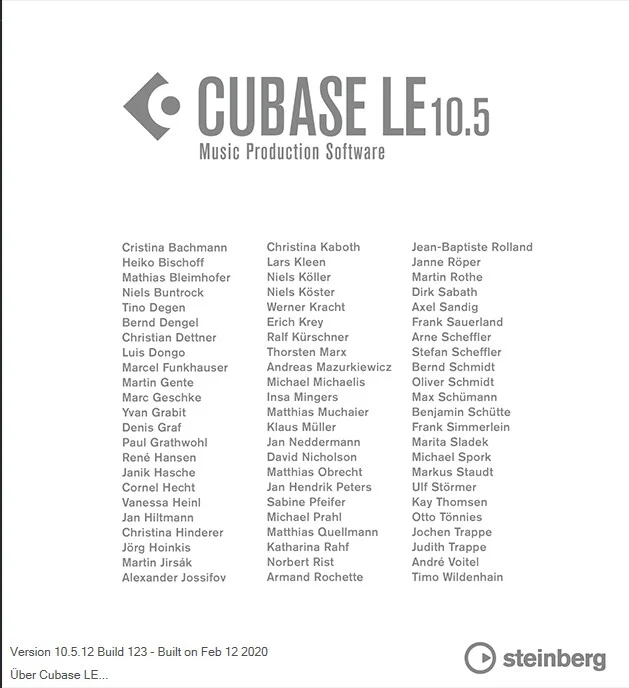

Feedback,für Win 10 Systeme, Download sind ca. 14GB. Der Download enthält, AI, LE und Elements. Versions Nummer Siehe Attachment. Alle Fremdplugins die in meiner Cubase Pro 10.0.50, da waren, wurden gefunden. Ich ***** hatte leider vor ein paar Monaten die AI Lizenzen auf den USB Licenser kopiert, Für unterwegs auf dem Surface, wäre es gut ohne Dongle arbeiten zu können, da das Ding einen USB Port belegt, den ich eigentlich für das Interface benötige.
