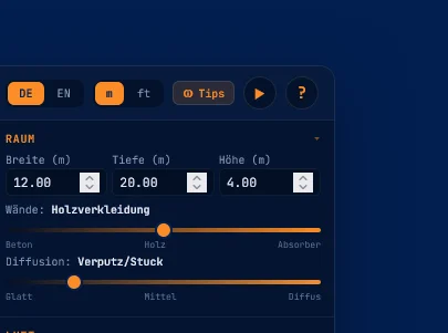

Vielleicht habe ich ja nur mal wieder keine Ahnung, aber wenn ich die Stimme nah am Hörer platziere sind es ca 3,5 ms pre-delay.
Dachte immer, dass höhere Werte richtig sind.
Beim Hall ist nix vollkommen richtig oder falsch.
Pre-Delay ist grundsÀtzlich die Zeit zwischen der ersten Wellenfront des Direktschalls und der ersten Wellenfront der ersten Reflektion einer Wand. Wenn du zum Beispiel deinen SÀnger direkt an die Wand stellst ist das Pre-Delay 0.
Dieses Tool ist dazu gedacht deine Band in einen "natĂŒrlichen" Raum zu stellen.
Ein Effekthall, wie zum Beispiel eine analoge Hallplatte, hat von bauartbedingt ein sehr kurzes Pre-Delay. Ein Federhall meist noch weniger. Nun geht man her und fĂŒgt noch kĂŒnstlich eine Verzögerung hinzu, damit zum Beispiel der Gesang nicht sofort verwaschen wird, das erhöht die SprachverstĂ€ndlichkeit. Meines Erachtens sind Werte zwischen 15ms und 50ms ein guter Anhaltspunkt fĂŒr Gesang.

Hab das Tool auch vor kurzem zufĂ€llig entdeckt, als er das im neuen Video ĂŒber Mix/Mastering-Mythen beilĂ€ufig erwĂ€hnte.
Es gibt oben rechts auch einen "play" Knopf, wo er das Programm und die Funktionen vorstellt.
Das hilft, das Ganze besser zu verstehen. Mit dem Design bin ich nicht ganz so zufrieden, aber ihr wisst ja, wie das mit den geschenkten GĂ€ulen ist. Auf jeden Fall gut, es in petto zu haben.
