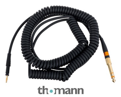

Moin, ich möchte ein neues Kabel für meine Neumann Kopfhörer benutzen.
Das mitgelieferte ist mir zu lang, Neumann bietet auch ein 1,2 m Kabel an welches allerdings um die 80€ kosten.
Wie auf dem Bild zu sehen ist ist der 2.5 Klinken Stecker welcher in die Kopfhörer geht ein TRRS Stecker, ich frage mich nun wofür die 4 Kontakte sind.
Ich konnte über Google nur herausfinden das bei manchen kabeln der 4te Kontakt für ein Mic. benutzt wird, was bei bei den NDH30 aber nicht der fall ist.
Neumann schreibt zu dem Kabel " Um Kanalübersprechen zu minimieren, wird der NDH 30 mit einem hochwertigen, stoffummantelten Kabel geliefert, das intern symmetrisch beschaltet ist."
Der 2.5 Stecker hat nur zwei Ringe, ist das Kabel also bis zu Stecker Symmetrisch ?
Habt ihr eine Idee wie das Verschaltet sein könnte ?

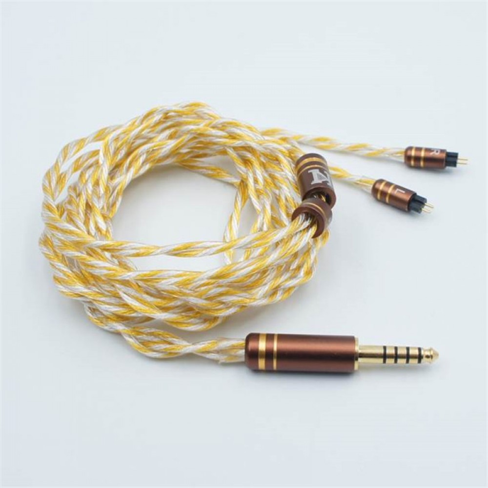

Ich habe diese Kabel gekauft allerdings hat dieses nur 2 Ringe, das Kabel passt ich höre auch keinen Unterschied.
Also meine eigentliche Frage ist: Ist diese Kabel Kompatibel ?
Ich hoffe ich konnte mein Problem gut erklären, beste Grüße Janik

Danke für die Antwort! :) Ich würde gerne Verstehen was da genau passiert also der erste Pol sollte für den linken Kanal sein, der zweite für den rechten, dritte für masse und der 4te ? Wenn ich das richtig verstanden habe hat Symmetrisches Kabel Signal+,Signal- und Masse. Müsste ein symmetrisches Klinkenkabel dann nicht L+,L-,R+,R- und Masse also 5 Kontakte haben ?
Das hat keine Masse. Das hat "L+,L-,R+,R-", wie du ja im Grunde auch schon schriebst.
So ganz verstehe ich es auch nicht. Es gibt auch offenbar fünfpolige symmetrische Kopfhörerkabel.
Witzig:
Das (original !) Neumann-Coiled Cable hat auch nur eine 3-Pol-Miniklinke. Scheint ja auch zu funktionieren.
