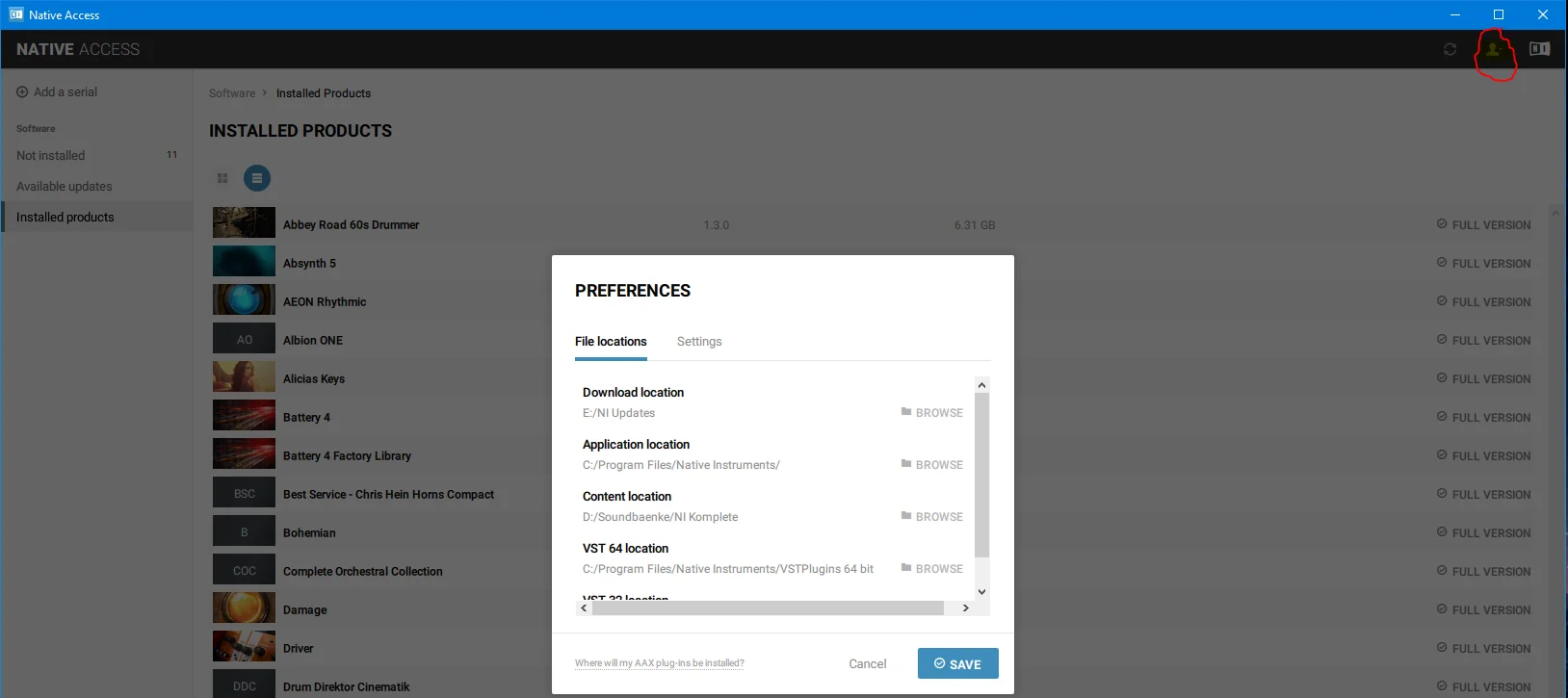

Das kannst Du in den Preferences von NA einstellen.

Es gibt nur eine Lösung momentan: Du musst über dein Notebook und Native Access die Library herunterladen und woanders speichern, wo es ausreichend Platz gibt. Danach löscht du diese Library und startest Native Access. Native Access wird dir nun mitteilen, dass die Library fehlt. JETZT hast du die Möglichkeit über Relocate den neuen Pfad auf D: mitzuteilen.
Das, was Realist schreibt, trifft nur zu für Neuinstallationen, nicht jedoch für bereits installierte Libraries.

Es gibt tatsächlich nur einen Weg: Das down-date auf eine Kontakt-Version unter oder gleich 5.6.6, dort kann man ohne native access die libraries zuordnen:
https://forum.cockos.com/showthread.php?p=1988092#post1988092
Später updaten geht.
@Kosaken-Kaffee: Neuer Download klappt auch nicht, weil dort wieder nur C als Speicherort zur Verfügzng steht.
Schaue dir den Beitrag #2 vom Realist an. Vor dem Download musst du den Pfad ändern. Es ist der erste Eintrag mit dem Namen "Download loacaton". Hier kannst du einen anderen Pfad als C angeben.
Dass du auch downgraden kannst, ist richtig und es funktioniert auch. Aber: Du willst ja eine dauerhafte Lösung.
Wenn du also downgradest und dann mal wieder upgradest und dann wieder eine Library hinzufügen möchtest, stehst du wieder vor demselben Problem. Und das ewige down- und upgrade würde mir mächtig auf's Gemächt schlagen.
2.
1.
Das hatte ich versucht, es klappte nicht, NA blieb dabei: Content sei nicht installiert. Auf C muss genug Platz sein.
2.
Youp. Das stimmt allerdings. Aber: Erst der Tag, dann das Problem. Bisher ist das Problem mit anderen Libraries nicht aufgetreten. Mal sehen, schönes Mini-Rest-Wochenende noch ...
