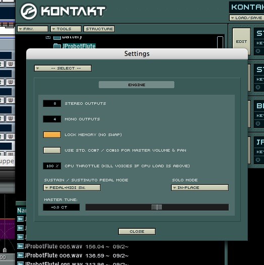

ist zwar kontakt1, aber da geht's... siehe optionen - settings - engine
Ich kann grad nicht nachschauen, denn mein Kontakt convertiert grad so alte AKAI Sampling CDs, aber ich meine, diese tolle Option gibt es in Kontakt 2.2 so nicht mehr :(
