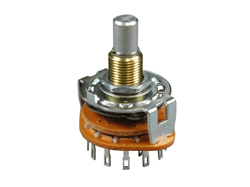

Ich habe vor, einen oder zwei meiner Amps mit einer Impedanzumschaltung auszustatten. Beide Amps haben verschieden OT tabs, aber nur einer ist fix verdrahtet, im Studio nervt das.
Ich hab sowas noch nicht gemacht, muss mich noch einlesen, aber aktuell muss ich gerade was ordern bei Tube Town und dachte, ich bestell das doch gleich mit. Es bleibt nur die Frage. Welcher Schalter??? Da gibt es verschiedene Versionen. Kann mir kurz wer bestätigen, dass dieser hier für meine Zwecke passt?
Vielen Dank!
Ahoi,
hm, wieso 4 polig ? Wie sieht denn ein OT aus ?
Ich hatte da eher nach etwas in der Richtung gekuckt - 4, 8, 16 Ohm
Ahoi,
Danke. Hey wie gesagt - ich habs mir noch gar nicht richtig überlegt und ich war gerade unfähig, die Bauteile zu unterscheiden. Natürlich passt das von dir verlinkte Teil hervorragend! Besten Dank!

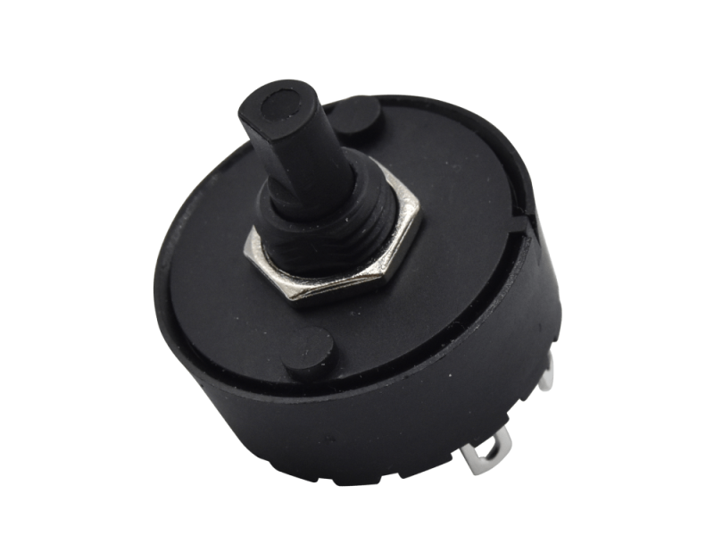

Hi,
wenn ich das richtig verstehe, willst du sekundär am Ausgangsübertrager zwischen den Abgriffen umschalten oder? Denke bitte daran, dass da einige Ampere in Richtung Lautsprecher fließen können (je nach Amp), d.h. der Drehschalter ganz oben mit 0,3A könnte unterdimensioniert sein.
Hi,
Ja das stimmt. Der von @RudeRudi verlinkte hat aber 4A, das passt!
