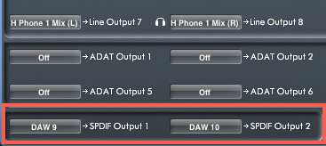

Die DAW-Kanäle sind doch nicht fest zu Ausgängen zugewiesen - das kann man doch im Routing-Bereich selbst einstellen.
Ich würde schon ein höheres DAW-Päärchen (z.B. DAW 9-10) nehmen und dieses dann im Routingbereich direkt auf den SPID-Out legen.
Dann kontrollieren, dass keiner der Mixer-Tabs die DAW 9-10 Kanäle enthält oder irgendwohin routet und dass keiner der Mixer-Tabs den SPDIF-Return irgendwo wiedergibt.
Dann in Cubase die entsprechenden Send-/Return-Einstellungen vornehmen und es sollte klappen.

versuch dein glück mal mit daw5 und daw6 (rca), bzw. daw7 und daw8 (optisch).
das wollte ich damit gesagt haben. mir war leider nicht klar, wie viele kanäle die software bei einem pro24 anbietet - laut handbuch sind die kanäle wie in meinem posting vorbelegt.
Stimmt - da gibts (glaube ich) Routing-Presets. Habe ich aber noch nie genutzt - erstens ist bei alles eh und zweitens ganz anders ;)
Okay, hat sich erledigt! Nach viel Rumprobieren mit Saffire Mix Control bin ich bereits selbst drauf gekommen. Habe die S/PDIF-Kanäle aus dem „Mix“ rausgenommen und auf der Routing-Seite „DAW 7“ und „DAW 8“ auf die S/PDIF-Ausgänge geschickt – so geht's.
