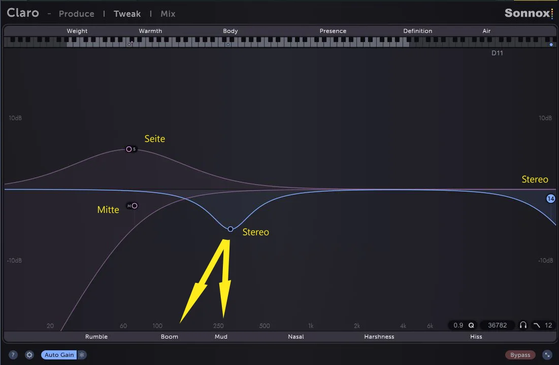

Den Struggle mit Synthbässen kenne ich auch zu gut, deshalb würde ich den Synthbass unterhalb von +- 60/70 Hz mit wenig Flankensteilheit absenken (Frequenz wie immer aber nach Gehör) und dafür mit harmonisch angereicherter Distorsion in Richtung 200 bis 300 Hz (auslaufend bis drei oder vier KHz) verschieben. Der Höreindruck und die Durchsetzungsfähigkeit von Bass (speziell Synthbass mit langem Decay/Release) entsteht jedenfalls nicht in den Subfrequenzen. Die sind eher bei impulsiven Bässen wichtig, wie einer 808.
Oder, wenn der Bass nicht durch den EQ betont, sondern von einem Synth generiert wird, dort den Subbass herausnehmen oder den tieferen Oszillator mal eine Oktave höher drehen. Subbass dann anteilig wieder dazumischen. Probieren kann man auch, die tieferen Bassanteile in die Seiten zu verlegen und die Mitte mit einem Lowcut zu begrenzen. Dann bleibt in der Mitte auch Platz für die tiefen Frequenzen anderer Instrumente, ohne dass sich dort zu viel Energie aufstaut. Umgekehrt kann und sollte man diese nicht oder kaum hörbaren Anteile "unwichtiger" Instrumente [auf deren Kanälen] natürlich aus dem Bassbereich herausfiltern. Da kommt sonst in der Summe einfach zu viel zusammen - und ein Kompressor nicht mehr zurecht. Den Mulmbereich zwischen 100 und 250 Hz kann man dann noch mit einem Glockenfilter etwas aufräumen (Frequenz und Flankensteilheit nach Gehör). Das könnte dann so aussehen:
[EDIT: EQ auf dem Bass]
Reaktionen: Joost und akiman

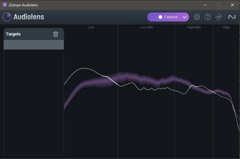

Nachdem @akiman das Folgende schon mal vorgehört hatte, meinte er, daß ich meine schnelle Nachbearbeitung doch mal hier reinstellen sollte:
Moin,
ich hab mir mal Deine letzte Aufnahme genommen und etwas nachbearbeitet
Hab den Mix mal nach Ausgewogenheit im gerade erstandenen Weiss MPQ (bei Softube gerade runtergesetzt) angeschaut, mit einem Tiltwert von 4,5 und Darstellung slow, so daß man sieht, welche Frequenzbereiche hervorstechen oder abgesenkt werden müssen.
Zuerst per Tilt EQ gleichzeitig Bass abgesenkt und dafür die Höhen angehoben
Danach eine Bassanhebung des Unteren Synth Bereiches, welcher in den Subbass geht, angehoben, dann einen HighShelf der Frequenzen oberhalb 10 KHz hinzugefügt, also außerhalb der Zischlaute des Gesanges.
Dann das Ganze im Claro EQ (auch neu geholt bei der Boutique) angeschaut und dort leicht die mittleren Bassfrequenzen als Mitte, die Frequenzen oberhalb der Stimme per M/S auf der Seite leicht angehoben (Das bringt noch mehr Klarheit in die Stimmfarbe und öffnet das Ganze). Außerdem den Bereich ab leicht unterhalb 10 KHz Per HighCut wieder etwas abgesenkt, um den Höhenbereich etwas weicher zu bekommen.
Abschließend hab ich die Oberen Spitzen per Clipper leicht weggeschnitten und mit einem HF Kompressor die Aufnahme insgesamt etwas weicher gestaltet und auf -10 LUFs normalisiert.
Über meine Neumann Abmischboxen klingt das für mich auf jedenfall gut so.
