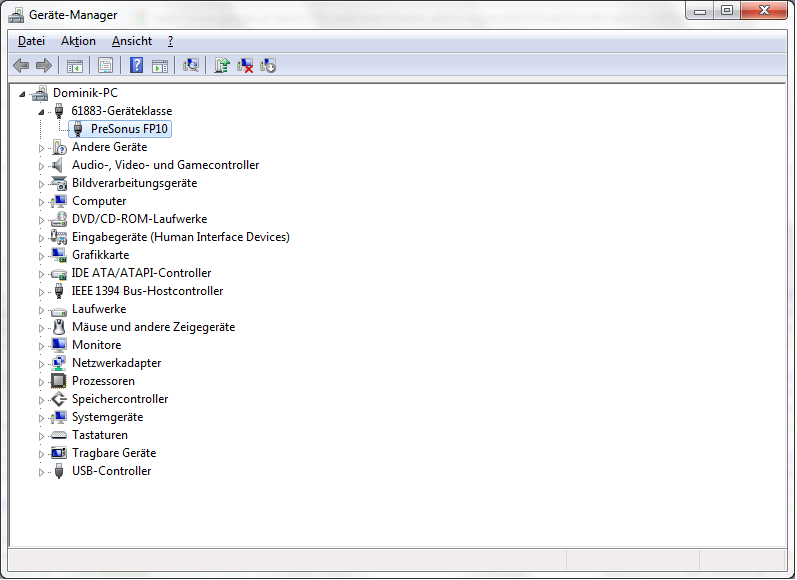

Ich hab da nur 61883 Geräteklasse und dann PreSonus FP10 (siehe Anhang).
Ich kann da aber nirgends einen Treiber ändern, höchstens aktualisieren oder so..

Das is auch das falsche Gerät. Ich meinte ja nicht den Treiber vom Presonus, sondern den Treiber vom FireWire-Controller.
Statt dem 61883-Bla musst du bei "IEEE 1394 [g=183]Bus[/g]-Hostcontroller" reinschauen. Da dürfte nur ein einziges Gerät drinnen sein, das klickst du mit der rechten Maustaste an und wählst "Treibersoftware aktualisieren" an.
Das übliche Fensterlein öffnet sich, dort wählst du den Punkt aus bei dem nichts von "automatisch" steht, also wahrscheinlich "Auf dem Computer nach Treibersoftware suchen". (Bin grad in der Arbeit, hab hier nur Vista und nicht Win7)
Statt einen Treiber von [g=420]CD[/g] etc zu installieren suchst du jetzt die Option "Aus einer Liste (...) auswählen" und klickst da drauf.
Es geht wieder ein Fenster auf, theoretisch sollte das kleine Hakerl in der Mitte links gesetzt sein, "Kompatible Hardware anzeigen", somit solltest du also nicht mehr als 2 oder 3 Treiber in der Liste angezeigt bekommen.
Jetzt wählst du einfach den aus, in dem irgendwas mit "IEEE 1394" und "Legacy" steht und klickst auf "Weiter".

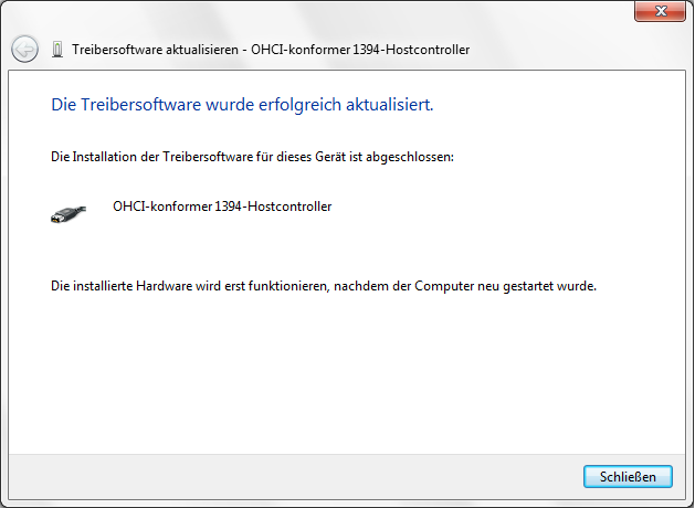

Ich hab den Treiber gewechselt. Allerdings stand in keinem der 3 treiber was von Legacy (siehe Anhang)
Ich versuch das jetzt mal...

also, ich weiß echt nicht mehr...ich hab jetzt den firewire controller geändert => knacksen bleibt.
