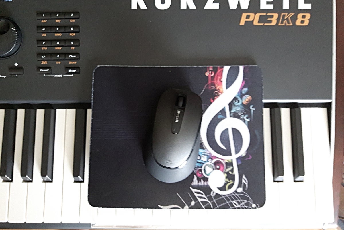

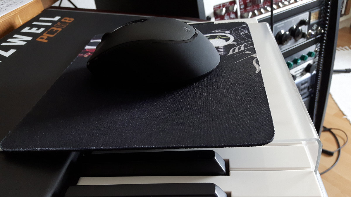

Ich habe mir so etwas gebastelt:
Kostenpunkt lag bei 2,50€.
Außer dem Plexiglas ist noch ein Anti-Rutsch-Kleber von 3M zum Einsatz gekommen, den ich unter die Seite, die auf dem Keyboard liegt, geklebt habe.
Einfach mit einem Heißluftföhn bei rund 300°C gleichmäßig erhitzen und ganz sanft - wenn es möglich ist - in den gewünschten Winkel biegen. Möglichst mit Schraubklemmen und Flachhölzern so fixieren, dass nichts rutscht und nur die Fläche erwärmt wird, die man biegen möchte.
War äußerst einfach!
Vielen Dank für Eure Mithilfe, die Ideen und Tipps!
Anhang anzeigen 45085 Anhang anzeigen 45086
Klasse Idee!
Dankeschön :rolleyes:.
Und ich merke nun nach einer Stunde schon, dass das für mein Handgelenk und Co. eine Wohltat ist!
