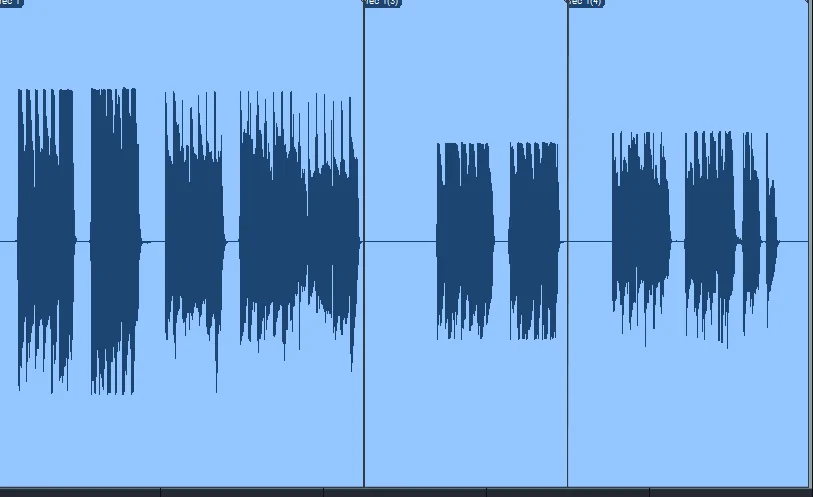

Ne da stimmt was nicht, bekomme da auch keinen Druck rein. Es knackst wie Harry und das Signal ist viel zu schwach. Ohne Gate ist gar kein arbeiten damit möglich. Irgendwie musst du das lauter bekommen.... Spiel doch mal direkt in den Hi-Z deines Interface und vergleiche dann.
Ich muss hier 15db oder mehr boosten um überhaupt ne anständige Wellenform zu sehen.
Reaktionen: Tmny
Kurze Testaufnahme mom.
Klar ist mal das das Problem nach wie vor besteht, egal wie ich den Eingangspegel vom Kemper verändere, der Pegel vom hinteren Tonabehmer wird immer abgeschnitten. Der Vorder PU ist ok. man merkt auch vom Sound einen derben Unterschied.
Habe leider keinen geeigneten Instrument Eingang momentan. Aber das problem liegt denk ich an der Klampfe.

Aber siehst du die Wellenform da oben? Das kann doch einfach nicht so passen!
Also ich hatte auch schon den Fall dass eine Wellenform auf grobem Zoomlevel komisch aussah, beim Reinzoomen dann aber alles normal. Manchmal sind das glaube ich einfach Artefakte der verkleinerten Darstellung.
Das Knacksen ist allerdings real, könnte ein Wackelkontakt sein.
