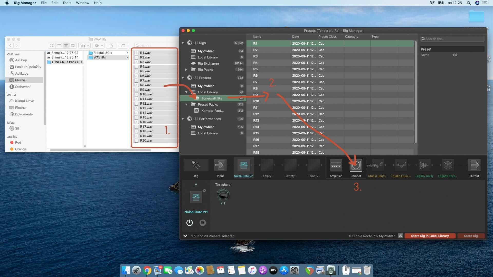

Nochmal mit Bildunterstützung, wie ich es mache.
Ich lade ein Rig (= Profile? Das mit .krig-Endung) unter "My Profiler".
Dann mache ich mit den IRs das:
Quelle: https://cdn.shopify.com/s/files/1/2599/2974/files/Import_WAV_IRs_to_Kemper_Profiler.jpg
Dann ist das ursprüngliche Cabinet des Profils aber überschrieben. Ich krieg das nicht mehr her, auch nicht durch "zu einem anderen Rig switchen und dann wieder zurück". Es gibt ja noch dieses Drop-Down-Menu bei den Cabinets mit Kemper-internen Cabinets, wie's mir scheint. Da find ich das originale Cab auch nicht.
