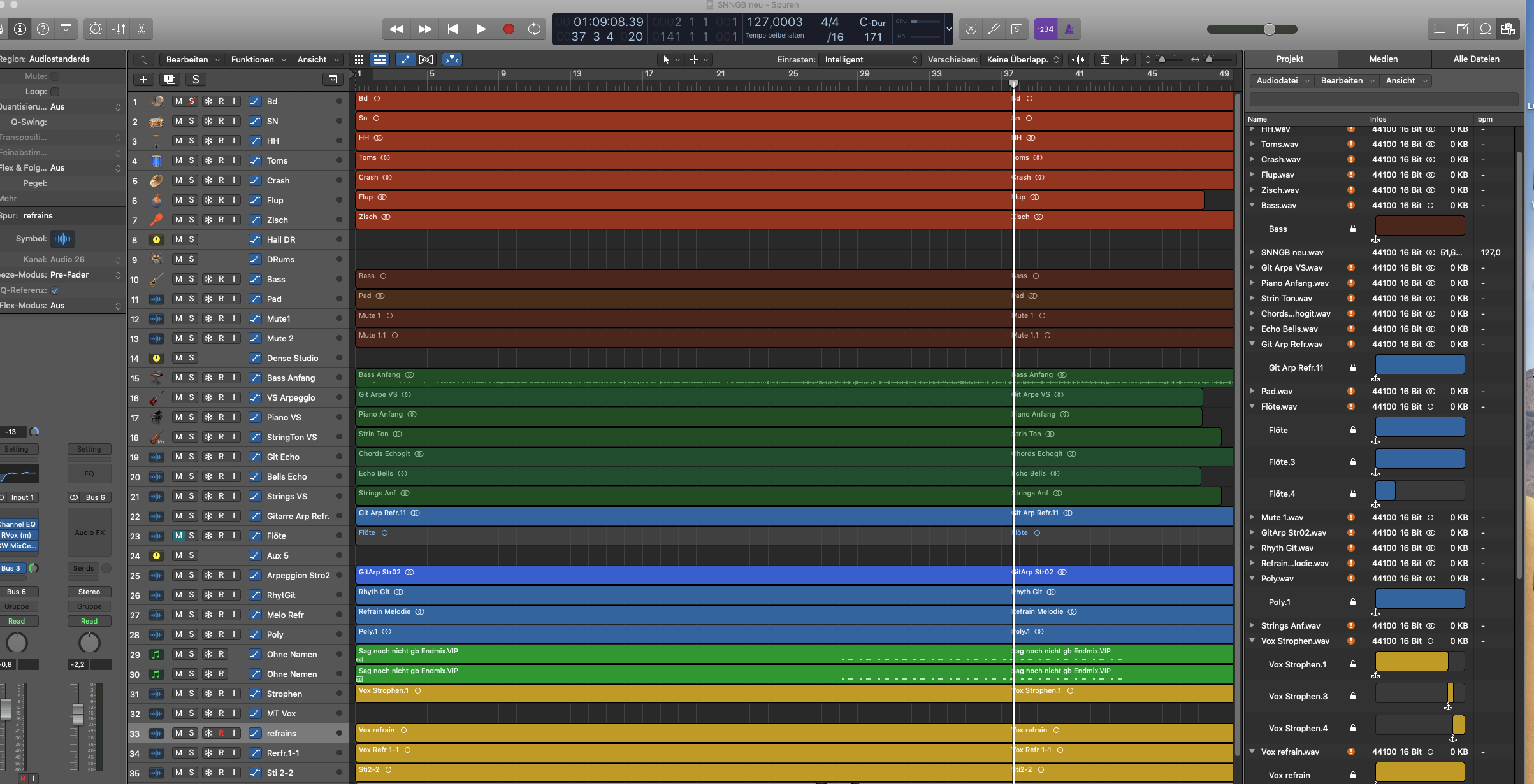

Ich wollte an einem älteren Projekt noch kleinere Änderungen machen. Aber plötzlich snd in allen Audio-Spuren keine Audio-datein mehr hinterlegt. Das Projekt hat nur 2 Midispuren. Diese funktioniert. Kann mir da Jemand einen Tipp geben? Gelöscht habe ich die Inhalte auf keinen Fall.

Schau mal in Deinem ersten Screenshot in der rechten Spalte. Da sind die ganzen Dateinamen der Audiodateien aufgelistet. z.B. "Toms.wav". Rechts daneben ist ein oranger Kreis mit einem Ausrufezeichen drin -> Alarm.
Wenn Du jetzt Toms.wav rechtsklickst, kannst Du "Datei im Finder anzeigen" auswählen. (Alternativ markieren, dann findest Du den Befehl im Menü Audio direkt darüber)
Höchstwahrscheinlich wird die Datei nicht gefunden (deswegen das Alarm-Zeichen).
Wenn Du nichts gelöscht hast, hast Du vielleicht das Projekt ohne Audiodateien verschoben oder unter einem anderen Namen gespeichert.
Dann sollte aber die FInder-Suche nach Toms.wav ein Ergebnis haben. Vom "Fundort" kopierst Du dann die Audiodateien in den Projektordner.

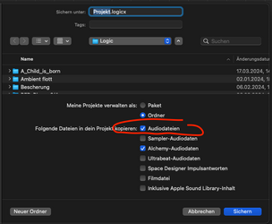

Beim Sichern eines Projekts nehme ich normal immer diese Einstellungen, weil ich eben hauptsächlich mit Audiodaten auch arbeite
Reaktionen: Schnudd

Hi Clemenserve, ich würde meine Einstellung für Import und Speicherart kontrollieren. Weiß aber nicht, wie ich dahin komme. Also zu deinem letzten Bild. Dort wo nab Paket der Ordner wählen kann. Die Projekteinstellungen habe ich gefunden, aber da sieht es anders aus.
Zu der Ansicht kommst du wenn du Projekt Speichern bzw. Speichern unter auswählst
