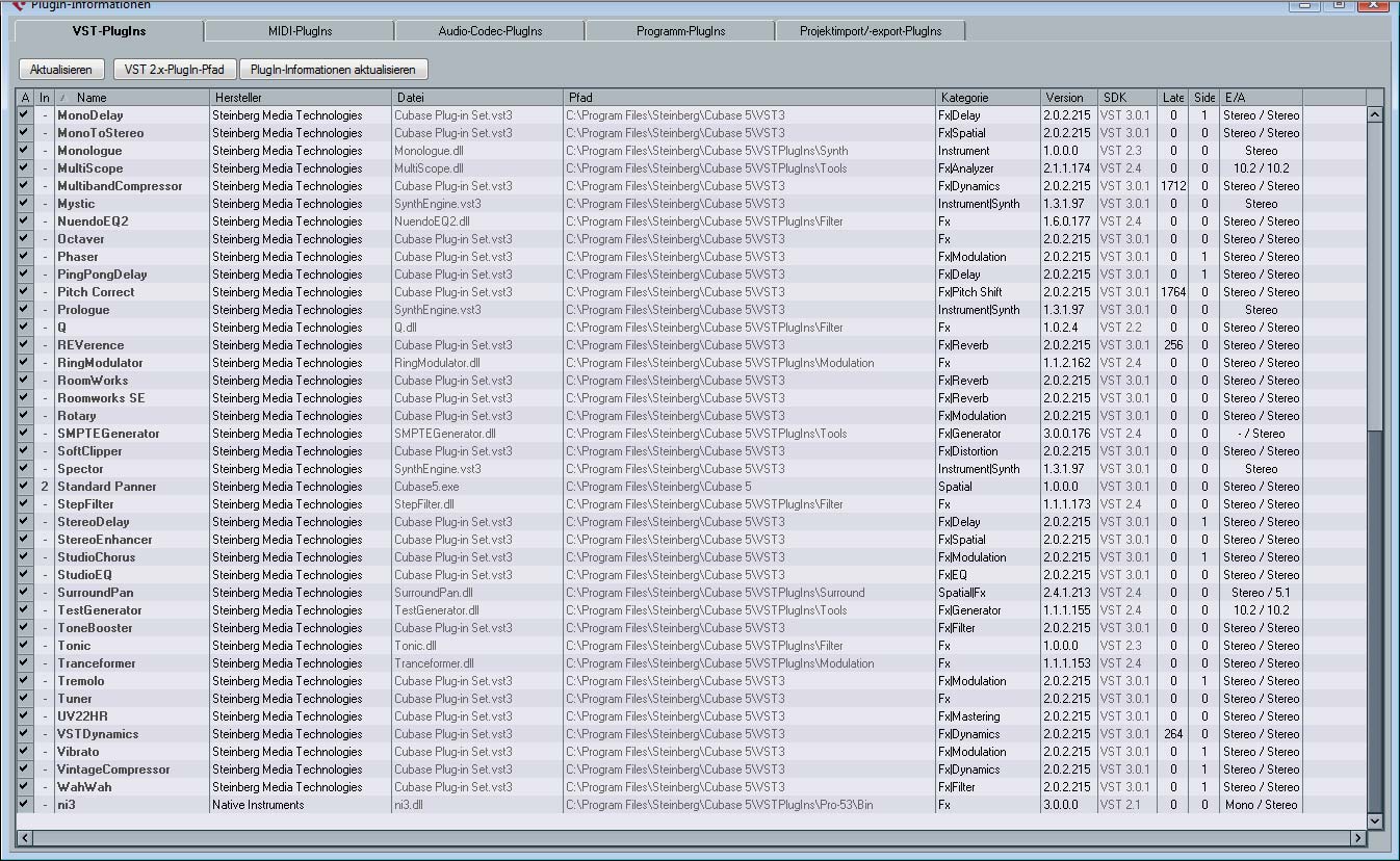

Strange, wie siehts den unter Geräte/Plugininformationen aus? (Plugin,Pfad usw)
