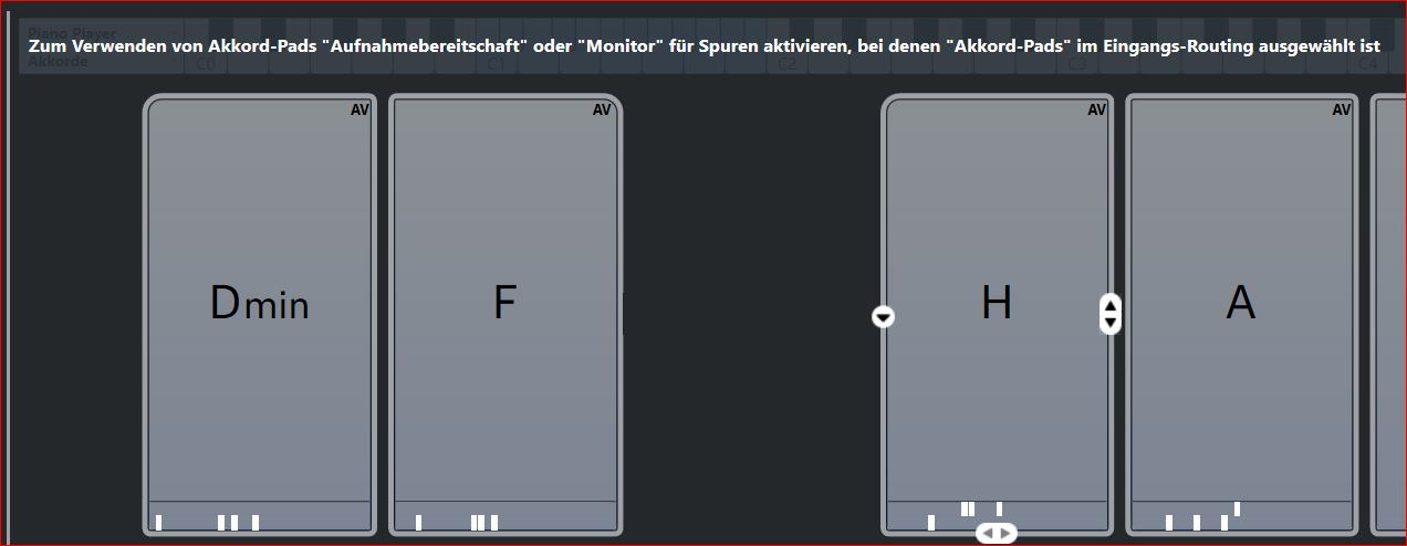

in Chord-Assistant kann ich die Akkorde hören, wenn ich sie betätige.
Wenn der Song läuft höre ich auch die Akkorde aus der Akkord-Spur.
Wenn ich aber die Pads (siehe Bild) hier anschlagen möchte, höre ich nichts.
Kann mir jemand sagen wo mein Fehler liegt?

Hi @Wolle4711
wenn Du auf die mit den Pads gespielten Akkorde auf der Akkordspur aufnehmen möchtest,
und die Akkorde über die HALion-Spur zu hören sein sollen,
dann musst Du das Monitoring (Lautsprechersymbol) auf der HALion-Spur einschalten.
Bei mir klappt's jedenfalls so.

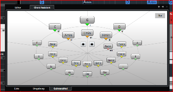

Hi akStudio,
wenn ich sie über den Chord-Assistent spiele, höre ich sie.
Wie hier zu sehen:

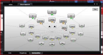

Wenn ich sie aber über die Akkord-Pads spielen will, höre ich nichts.
Wie hier zu sehen:
Reaktionen: Wolle4711

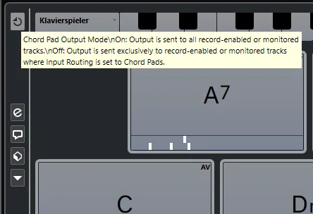

die Akkord-Pads höre ich nicht, wenn ich sie betätige und kann sie auch nicht aufnehmen.
Ist der Button links oben aktiv?
Hallo akStudio,
der Button reagierte vorhin nicht.
Nach dem Neustart von Cubase und aktivieren des Buttons oben links funktioniert es jezt.
Vielen Danke für die intensive Hilfe akStudio. :-)
