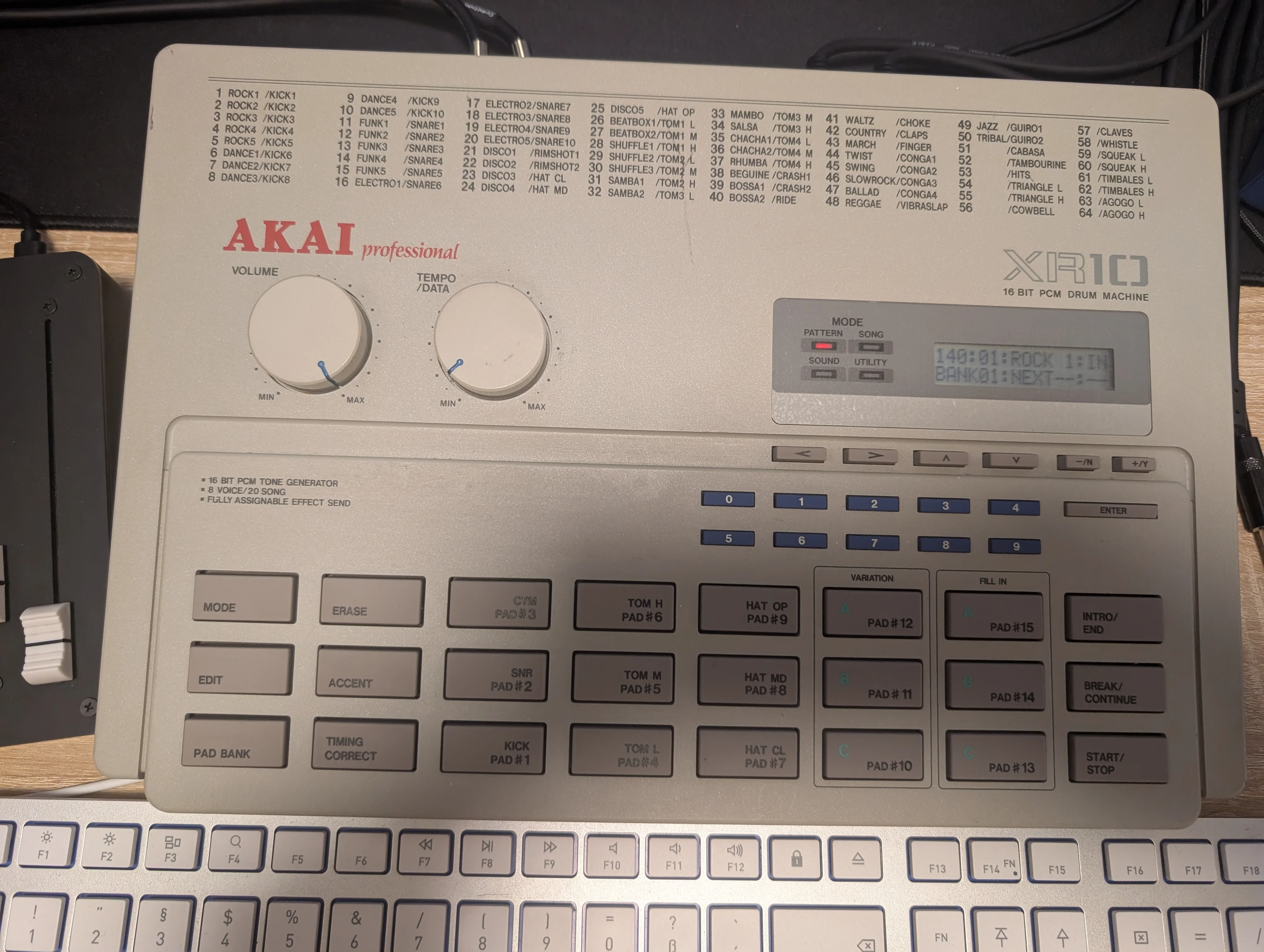

Hallo zusammen,
ich versuche gerade, meine Akai XR10 in Studio One einzubinden und möchte sie gerne teilweise als MIDI-Pad-Controller verwenden.
Mein Ziel ist folgendes:
Ich möchte beispielsweise auf der XR10 ein Kick-Pad drücken und möchte, dass dieser Pad-Hit in Studio One als MIDI-Note auf einer Instrumentenspur erscheint und aufgenommen wird – ähnlich wie wenn ich eine Taste meines MIDI-Keyboards drücke.
Idealerweise möchte ich die verschiedenen XR10-Sounds auf unterschiedliche MIDI-Noten legen, z. B.:
MIDI 36 → Kick 1
MIDI 37 → Kick 2
MIDI 38 → Kick 3
usw.
Damit möchte ich später auch die schwarzen Tasten meines 49-Tasten-Keyboards nutzen können, um die XR10-Sounds chromatisch anzusteuern.
Was ich bisher gemacht habe:
Die XR10 ist per MIDI verbunden:
XR10 MIDI OUT → SSL 12 MIDI IN → Mac → Studio One
Das MIDI-Keyboard funktioniert über dasselbe SSL 12 problemlos und erzeugt in Studio One direkt MIDI-Noten.
In Studio One habe ich ein externes Gerät „Akai XR10“ eingerichtet:
Empfangen von: SSL 12
Senden an: SSL 12
MIDI-Kanäle: alle 1–16
Auf der XR10 habe ich außerdem den Memory Protect deaktiviert, damit ich die MIDI-Einstellungen verändern kann.
Unter:
UTILITY → MIDI TX → SOUND
habe ich beispielsweise eingestellt:
KICK 1 → NOTE 36
Die Einstellung wird auch korrekt angezeigt und bleibt gespeichert.
Der MIDI-TX-Kanal steht auf Channel 1 und XR10 SOUND = ON.
Trotzdem passiert beim Drücken eines XR10-Pads in Studio One gar nichts. Es erscheint keine MIDI-Aktivität und keine MIDI-Note. Der Audio-Sound der XR10 funktioniert natürlich.
Ich habe auch die MIDI RX-Einstellungen angeschaut und dort die MIDI-Receive-Sound-Zuordnung gefunden. Das funktioniert für mein eigentliches Vorhaben aber nicht als Lösung, da RX ja die Richtung MIDI-Keyboard → XR10 betrifft.
Meine Frage:
Kann die Akai XR10 überhaupt beim direkten Drücken eines Pads eine MIDI-Note über MIDI OUT senden, die dann in einer DAW wie Studio One aufgenommen werden kann?
Oder ist die MIDI-TX-Sound-to-Note-Funktion der XR10 ausschließlich für Pattern Write / Pattern Play / Song Play gedacht?
Falls die XR10 das grundsätzlich kann: Gibt es dafür eine bestimmte Einstellung oder einen bestimmten Betriebsmodus, den ich übersehe?
Ich wäre sehr dankbar für eine genaue Erklärung, wie man die XR10-Pads als MIDI-Quelle für eine DAW verwendet.
Vielen Dank!
