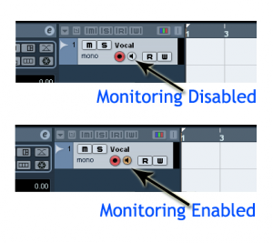

Hast Du denn im betreffenen (Aufnahme)Channel auch den Monitor-Button gedrückt?

@Saurus: Ja, der Monitor-Button ist an.
