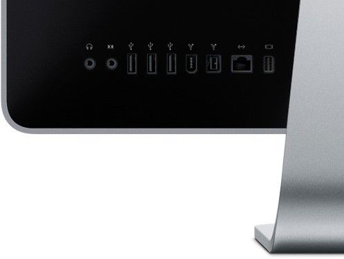

Möchte von PC auf den neuen Apple Imac umsteigen.
Auf dem [g=18]Mac[/g] sollte eigentlich jedes gängige USB und Firewire Interface hinhauen!
Klar kannst du bei deinem Mackie bleiben Mikro -> Mackie ( CHannelstrip) -> Interface -> Software!
USB kann ich alle Emus empfehlen, (halt mit der Input ANzahl die du benötigst, denke wohl 2 audio)
Firewire würde ich zur Presonus FIrebox tendieren!
mfg!
