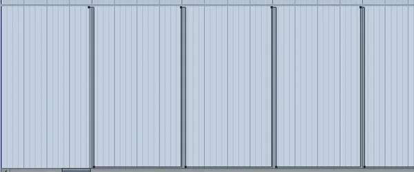

ich hab ein Problem mit dem Novation Impulse 61. Das Sustain Pedal Off Event kommt immer einen Tick zu spät.

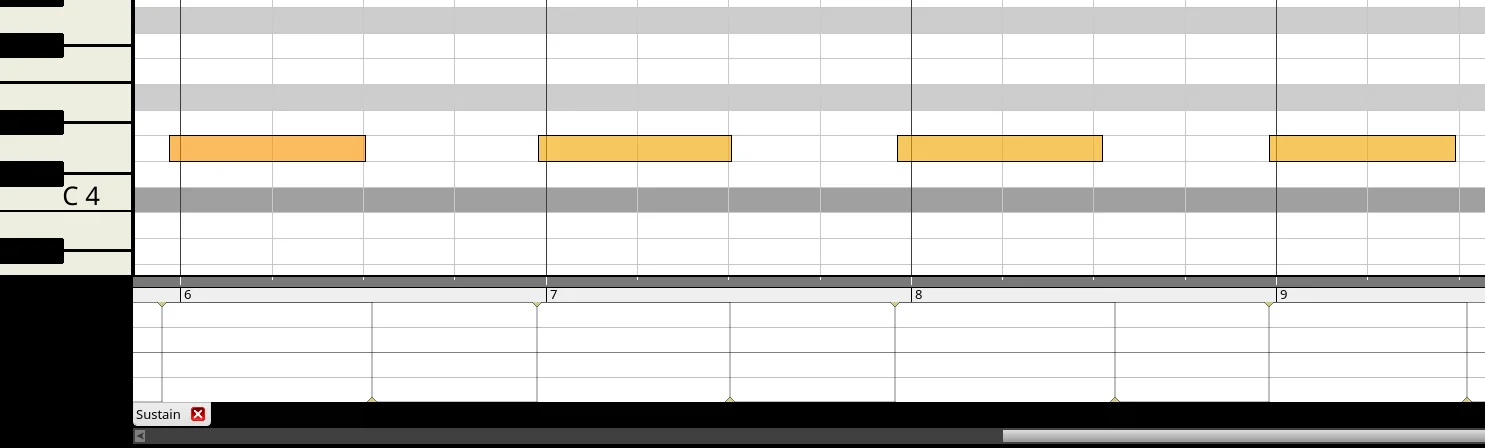

Hab mal hier als Beispiel im Takt jeweils synchron eine Note angeschlagen und das Sustain-Pedal gedrückt. Abgesehen von meiner menschlichen Untightness sollten Note-off und Sustain-Pedal-Off gleichzeitig kommen, Das Sustain-Pedal-Off hängt aber immer hinterher.
Kann das jemand mal versuchen nachzustellen? Hab ich ein Montagsgerät oder ist das ein Hardware/Firmware-Fehler?

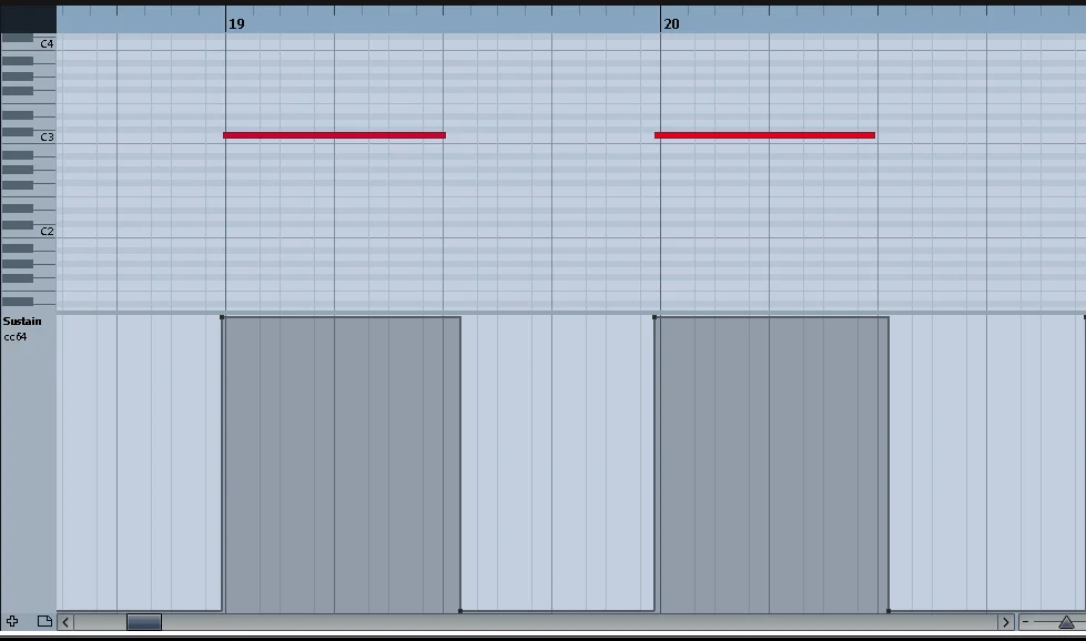

Leider weiß ich nicht ob mein Test mit Novation Impulse 61 und Roland DP-10 aussagefähig ist, allzugroß scheint die Verzögerung nicht zu sein. Für eine brauchbare Messung müßte man (per Logic Analyzer o.ä.) messen, wann der Kontakt des Pedals öffnet bzw. schließt und wann der entsprechende MIDI Befehl das Keyboard verläßt...
Danke fürs machen! Leider scheint es eine recht hohe Streuung zu geben, mal hängt das Pedal etwas nach, mal ist es aber auch komplett on time. Das Pedal On wackelt auch etwas vom Timing her. Um da was sehen zu können müsste man sehr tight und Hand und Fuß möglichst synchron spielen.
Die Verzögerung ist bei mir übrigens ca. ne 10tel Sekunde.
Andere Tests ohne Tasten wären, das Pedal oben zu lassen und auf der eins jeweils nur so kurz wie möglich zu tippen, oder andersherum das Pedal durchgedrückt lassen und auf der eins jeweils nur so kurz wie möglich anzuheben.

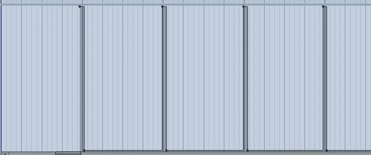

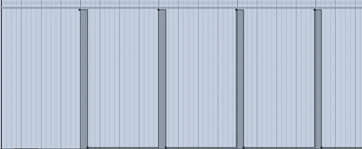

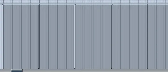

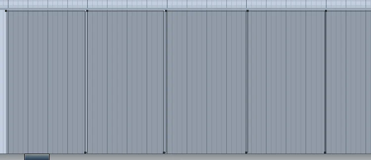

Screenshots davon hab ich mal mit dem Impulse und mit dem CS1X gemacht. Man sieht die Unterschiede.
