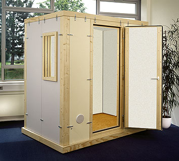

Das Bild ist von hier:
http://www.studiobox.de/products_standard.php
Aber ich hatte wirklich ernsthaft überlegt, eine modulare Box wie auf dem Bild zu bauen. Machbar ist das sicherlich. Man muss nur in die Vorplanung sicher einiges an Zeit und Hirnschmalz investieren.
Diese Verbindungen mit den Schnappschlössern sollte sich durchaus nachbauen lassen.
EIn Element könnte dann eben Träger (Holz oder Metall) und zwei Platten enthalten, die man dann ineinander stecken können müsste. An den Ecken müssten dann entsprechende Pfosten stehen, die diese Module aufnehmen könnten.
Der Übergang Fußboden - Wandmodul und Decke - Wandmodul ist sicher schwieriger!
Kannst ja mal ne Zeichnung machen.... :D ;) Aber ich finde wirklich, dass die Bilder auf studiobox.de einen EInblick geben können, wie es zu machen wäre.
