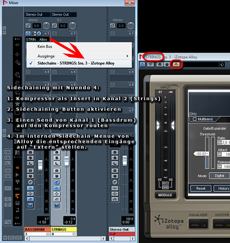

Ich hatte vor einem Jahr ein kleines Tutorial zum Thema Sidechaining gepostet, witzigerweise sogar mit Alloy, allerdings in einem anderen Forum, wo ich den Thread nicht mehr finde.
Ich habe aber noch den Screensshot, der eigentlich ausreicht:
Dieser Sidechain-Button fehlt bei Essential.
Wie schon gesagt, vielleicht gibt es irgendwelche Plugins mit denen man das Routing manipulieren oder emulieren kann.
Da sich mir das Problem nie gestellt hat, weiß ich es leider nicht.
