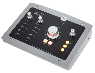

Mir ist zuletzt das Audient iD 22 aufgefallen.
https://www.thomann.de/de/audient_id22.htm
Das ist offenbar ein richtig geiles Gerät mit dem Clou, dass man z.B. externe Preamps oder anderes Outboard-Equipment einfach in den Send-Return einschleifen kann (den gibt's beim iD22 auf beiden Kanälen). So umgeht man den internen Pre-Amp (die sollen ebenfalls schon richtig gut sein) und kann die guten AD-Wandler des Gerätes nutzen.Ich hab's selbst (noch) nicht, aber mir steckt's in der Nase.
Vielleicht ein Blick wert.
Schon mal ein heisser Tip, sieht ja auch schick aus. Hatte eigentlich mit dem Focusrite Liquid 56 geliebäugelt wegen der guten Routingmöglichkeiten und den verschiedenen Eingang Impedanzen durch die Liquid Pres. Aber routen lässt sich das iD 22 wohl auch ganz gut steht da. Auserdem könnt ich mit dem Send & Return meinen Compressor durchschleifen. Wäre ne Überlegung wert.
