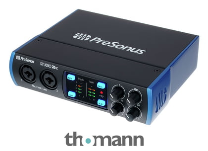

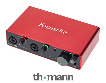

Mit solchen Interfaces sollte es kein Problem sein:
Wenn es Motu sein soll, müsstest du leider mehr hinlegen: https://www.thomann.de/de/motu_m4.htm
Ok danke.
Jetzt hab ich es auch verstanden. 😄👍🏻
