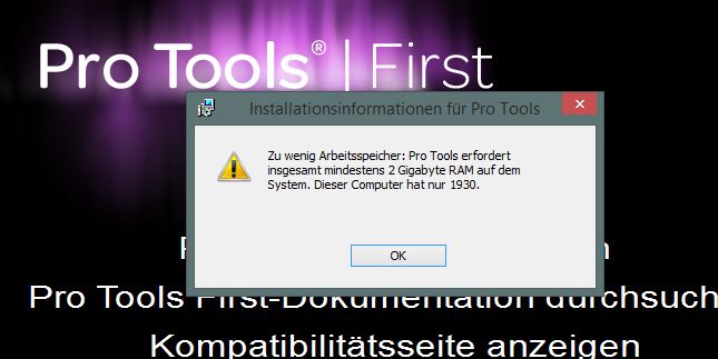

Ich würde gern Pro Tools First auf meinem Asus Notebook installieren, welches mit einer 20 GB SSD ausgerüstet ist. Ein Windows 8.1 64Bit wird hier erfolgreich verwendet. Als HD-Erweiterung nutze ich eine 128 GB SD. Für Unterwegs/Urlaub etc. völlig ausreichend für mich.
Andere Software wie Cubase Elements, Reaper oder selbst Studio One ließen sich ganz entspannt installieren, diese laufen bestens und stabil - ich habe keinerlei Veränderungen im BS vorgenommen.
Nur PT macht mir leider Sorgen - es erscheint folgender Screen:
Wie kann man diese "Fehlermeldung" umgehen?
oder kann man wo etwas umdefinieren im System?
Ich habe genügend Speicher zur Verfügung (die HD zeigt "2,5 GB trei" an), daran sollte es doch eigentlich nicht liegen.
Danke im Voraus!
PT meint Arbeitsspeicher, also RAM, nicht Festplattenspeicher. Wieviel RAM hast du denn?
Ah, natürlich! 2 GB DDR3 Memory. Das ist wenig, ich weiss, werde es (nach kommendem Urlaub) auch auf 8 GB aufstocken.
Dennoch benötige ich auf diesem kleinen sehr transportablen Notebook fast immer nur 2-4 Spuren f. Live/Jam/Recordings - ein kleines Audionotizbuch quasi. Wie gesagt funktioniert es mit den anderen DAWs. Was kann ich dennoch zum jetzigen Zeitpunkt tun, kann man diese Fehlermeldung umgehen? PTF würde ich mir sehr gern anschauen.
Nun ja, PT sagt ja selbst es benötigt mind. 2 gb und die können anscheinend nicht zur Verfügung gestellt werden. Also bleibt wohl nur RAM aufstocken. Dann sollte es wohl problemlos laufen.

Vermutlich klaut die Grafikkarte RAM, denn echte 2GB sollten tatsächlich reichen.

Grafikkarte/Chip mit Shared Memory war schon immer von Nachteil (im Speziellen für Low Latency Audio Anwendungen), kann aber in vielen Fällen deaktiviert werden.
Falls das bei Dir möglich sein sollte reduziert das zwar ggf. das Grafik-RAM auf 64MB aber das sollte bei Windows-Einstellung "optimiert auf Leistung" prima ausreichen für das was Pro Tools First überhaupt kann.

2 GB abzgl. Shared-Memory-Graka sind für 2015 wirklich nicht mehr zeitgemäß, nachdem sich die Grundausstattung schon vor Jahren auf 4 GB eingependelt hat. Kostet ja auch nix mehr… ;)
