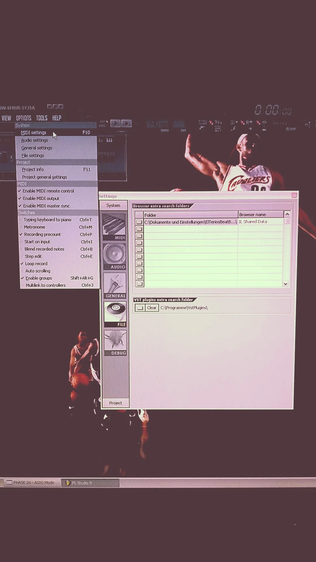

Meinst du eventuell :
Options - MIDI Settings - oder gleich F10 -
Dann unter System - File aufrufen und Ordner suchen ?

das habe ich bereits probiert, die Dateien werden mir auch links bei Generators in grün angezeigt, kann sie aber nicht anwenden bzw. anwählen...
