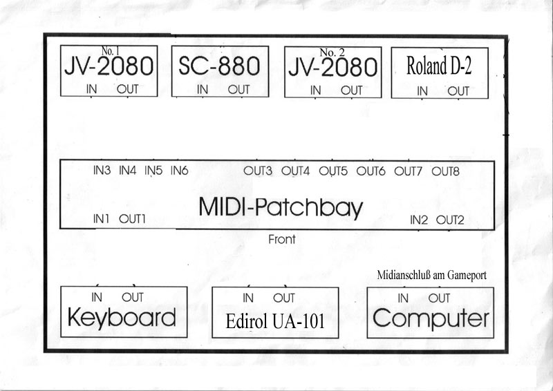

Liebe Kollegen,
ich versuche schon seit Tagen, meine (wenigen) Geräte optimal in Cubase SE 3 einzubinden. Im Grunde genommen mag das ja bestimmt einfach sein, aber irgendwo ist bei mir der Knoten noch nicht aufgegangen, daher meine Anfrage.
Ich will lediglich 4 ext. Synthmodule, d.h. 2x JV-2080 incl. div. Expansionboards, 1x SC-880 und 1x D-2 Groovemachine in SE 3 einbinden. Als Masterkeyboard habe ich einen Korg-Synth. Versteht sich, das alle Geräte [g=32]Midi[/g] In / Out / Thru haben. Bei der D-2 gibt's aber kein Thru.
Alles soll über das zwar alte, aber voll funktionsfähige KMP 68 laufen, eine [g=32]Midi[/g]-ThruBox von Korg. So habe ich eine sternförmige Verkabelung. Bestimmt besser als immer über Thru zum nächsten Gerät zu gehen.
Das KMP 68 ist eine durch Drehregler übersichtliche 19 Zoll Thru Box, die 6 Eingangsignale auf 8 Ausgangsignale routet. Die vier [g=32]Midi[/g] Anschlüsse vorne (je 2 In und 2 Thru) sind prima fürs flexible Verkabeln.
Dazu habe ich das Edirol UA-101. Bei dem UA-101 handelt es sich um ein Hi-Speed USB-Audio-Interface mit [g=32]Midi[/g] In und Out.
Wie könnte ich nun obengenannte Geräte optimal einbinden? Ein konstruktiver Tipp würde mir sehr weiterhelfen.
Besten Dank schon mal.

Die Nummern sind im Grunde egal, dienen nur zur Unterscheidung.
Ich gehe mal davon aus, das der Gameport-[g=32]MIDI[/g]-Anschluss erstens korrekt und zweitens schnell genug funktioniert.
"KB out" >> "PB in1"
"PB in1" >>>> "PB out1"
"PB out1" >> "UA-101 In" oder "Gameport" - je nachdem, welcher schneller ist.
Dann je einen "[g=32]MIDI[/g]-Out" (UA bzw Gameport) auf je einen "[g=32]MIDI[/g] In" der Patchbay, und alle Klangerzeuger an freie Ausgaenge der PB.
Je nach dem, welchen Anwendungsfall Du hast, kannst Du dann alle steuernden Geraete Keyboard bzw UAD bzw Gameport) auf alle empfangenden Geraete routen.
Solltest Du die Frontbuchsen frei haben wollen, kannst Du ja auch zwei Geraete via DaisyChaining betreiben - also rein bei "Geraet 1 In", "Geraet 1 Thru" raus auf "Geraet 2 In".
Wenn Du Steuerdaten von den Klangerzeugern aufzeichnen willst, wird es ntuerlich schwieriger - dann brauchtest Du wohl noch Geraete, die [g=32]MIDI[/g]-Signale mergen koennen.
Mit Vorsicht ist zu geniessen, dass Du mit dieser Schaltung natuerlich Schleifen bilden kannst innerhalb der PB, weil Du ja jeden Eingang auf jeden Ausgang patchen kannst. Wenn Du das voneinander trennen willst, brauchst Du nochmal ne PB, dann am Besten eine, die auch mergen kann.
Die Klangerzeuger wirst Du ueber die Patchbay zu zwei logischen Gruppen zusammenfassen muessen, weil Du ja nur 2 [g=32]MIDI[/g]-Ausgaenge hast.
Besten Dank schon mal für diesen ersten "Verkabelungsvorschlag". Ich werde das mal durchgehen. Soweit ich das jetzt schon beurteilen kann, ist es durchaus möglich, über das KMP 68 Steuerdaten, SysEx usw. zu senden, also einen "Dump".

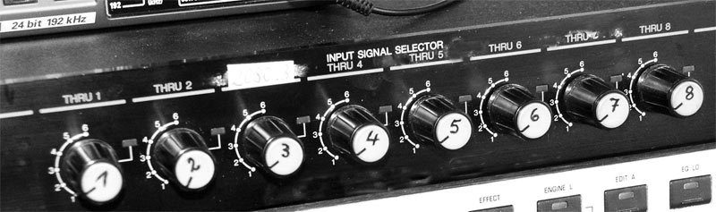

Das KMP hat 8 Drehregler, die ich von Stellung 1 - 6 verändern kann. Ist der PC über PC [g=32]MIDI[/g] In 2 / Thru 2 (KMP) angeschlossen, kann der Drehregler Nr. 2 von seiner Stellung "1" (die er normalerweise immer hat) auf Stellung "3", "4", "5" oder "6", je nachdem, von welchen Gerät ein Dump gewünscht wird, verändert werden. Alle anderen angeschlossenen Geräte stehen kontinuierlich im Sequencerbetrieb auf Stellung "2".

Wie ich den KMP verstehe, hat das Ding sechs Eingaenge, deren Signal auf bis zu acht Ausgaenge - auch mehrere gleichzeitig - verteilt werden kann.
Er kann keine Signale mischen, verstaerkt die Signale aber.
Jeder "Regler" (wenn ich das richtig verstehe, sind es eigentlich Drehschalter) verkoerpert einen Ausgang, jede Stellung der Schalter verkoerpert einen Eingang.
Ich hoffe, das ist richtig so weit - ich hab bei Kreuzschienen immer cshon so meine Probleme... ;).
In Deinem Beispiel bezeichnet Schalter 2 einen Ausgang, den Du wahlweise den Eingaengen 1-6 zuweisen kannst. Um Steuerungsdaten von den Geraeten zu bekommen, muessen demnach die Ausgaenge der Klangerzeuger an die Eingaenge der PB angeschlossen sein.
Haengst Du die Klangerzeuger dann einfach alle hintereinander oder wie hast Du Dir das vorgestellt?

"Zum Zweiten" hast Du richtig analysiert und verstanden. So isses bei dem Gerät. Das mit "Drehschalter" ist auch korrekt.
Ich meine, das ich 4 externe Geräte am KMP mit jeweils IN/OUT verbinden kann. Denn rückwärtig hat das KMP IN 3 - IN 6 (= 4 IN). Es hat aber 8 OUT. Somit könnte ich zwei externe Geräte nur per OUT anschließen, also Midigerät Nr. 7 + 8 - wenn ich denn Gerät 7 + 8 hätte - könnten nur per IN mit dem KMP verbunden werden ( KMP OUT > Midigerät IN ).
Es bräuchte als kein Midigerät über THRU zum nächsten Midigerät gehen.
Ich hoffe, das ich das nun richtig kapiert und formuliert habe.

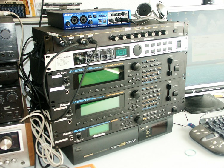

Erstmal 1000 Dank für Deine Geduld und Hartnäckigkeit, Licht in das Dunkel oder eher Trübe zu bringen..;-)
Was ich bezwecke ist Folgendes:
ich möchte mit Cubase SE [g=32]Midi[/g] + Audiorecording machen.
An "Haupt-Klangerzeugern" habe ich 2x Roland JV-2080 und 1x Roland SC-880 Soundmodule. Ohne Übertreibung darf ich sicherlich sagen, das diese Soundmodule ab Mitte/Ende der 90er Jahre zur Oberklasse der jeweiligen Gerätekategorie zählten. Kurz umrissen: sie sind jeweils 64-stimmig (ok, heutiger Standard ist wohl 128-stimmig...), Multimode auf 16 Midikanälen, haben große Grafik-Displays für's schier unendliche Editieren der Sounds und "tausend andere Sachen" (wer's mag und braucht...) und an die 40 frei konfigurierbare High-Class-Multieffekte (Roland-Qualität) on board. Die JV-Serie hält zudem pro Gerät noch bis zu 8 Steckplätze für Sounderweiterungen, den sogenannten Expansionboards, parat.
Mit Hilfe der "Stack-Funktion" lassen sich mehrere JV's in einem System zusammenfassen (max. 8 JV's), sodaß sich die maximale [g=13]Polyphonie[/g] erhöht werden kann. Alle Geräte haben [g=32]MIDI[/g] IN/OUT/THRU. Die "Stack-Funktion" geht übrigens über THRU/IN/THRU/IN usw.
Ob ich diese "Stack-Funktion" im Sequencerbetrieb gebrauchen kann, keine Ahnung. Ich könnte ja in Cubase definieren, das ich z.B. JV Nr. 1 nur auf den Kanälen 1-5, den 2. JV nur auf den Kanälen 6-10 und den SC-880 auf den Kanälen 11-16 laufen lasse. Würde ja reichen.
Als Einspielkeyboard nehme ich übrigens die Korg IX-300, welche auch über [g=32]MIDI[/g] IN/OUT/THRU verfügt. Die IX-300 ist eher ein Teil für (ambitionierte) Alleinunterhalter mit was weiß ich zig-hundert (guten) Musicstyles wie z.B. Rock, Techno, Samba & Co., aber die interessieren mich nicht. Ich nehme das Keyboard nur als Steuerkeyboard, zum Einspielen.
Apropos "steuern" - Zitat: "....
Muss das Keyboard jedes Instrument direkt steuern koennen oder schiebt es nur seine Noten in den [g=70]Sequencer[/g]?..."
Ja, ich würde gerne beim Einspielen den Sound im ext. Soundmodul hören, den ich vorher herausgesucht habe. Das dieser dann evtl. später modifiziert oder komplett ausgetauscht wird, wenn ein anderer Sound im Gesamt(final)mix besser passen sollte, ist eine andere Sache.
Gäbe es ein Gerät, was separat pro ext. Soundmodul immer die Kanäle 1-16 ansprechen könnte - denn die Roland D-2 Groovebox hab' ich ja auch noch - dann wäre das natürlich eine elegantere Lösung, oder?
