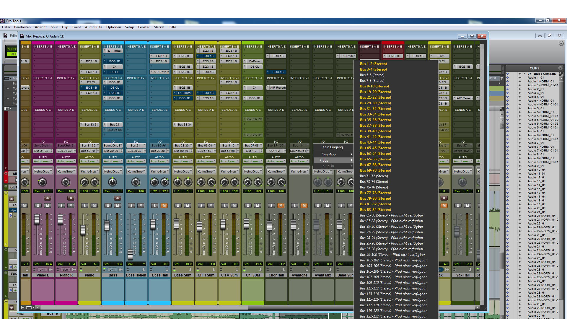

Habe eine Session geöffnet und auf einmal sind Buspfade und Sidechain-Eingänge
inaktiv gesetzt, die ich nicht inaktiv gesetzt habe.
Zumindest nicht wissentlich.
Habt ihr eine Idee wie ich diese Buspfade und Sidechain Eingänge wieder aktivieren kann?
Meldung kommt beim Sessionstart (Bild) und wenn du auf einen Bus einfügen willst dann steht dort: Nicht verfügbar (Bild).

Bevor Du löschst, sieh doch erst mal beim Reiter "Bus" nach, ob rechts bei "Mapping to Output" die Outputs kursiv, also inaktiv sind. Das kannst Du dann normalerweise wieder korrigieren, indem Du draufklickst und die Outputs wieder zuweist. Ich hatte das eine Zeitlang auch öfters, war ein Bug..
