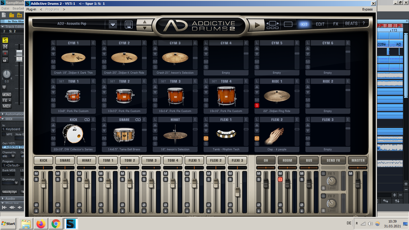

Nicht überflüssig. Pack sie ruhig mit rein.
Aber eben auch alles einzeln so das man selbst entscheiden kann was man nehmen will.
Ich könnte mehr daraus machen wenn alles einzeln vorliegt.
Bei Addictive Drums gibt es wie oben gezeigt für z.B. Kick oder Snare zwei Möglichkeiten Solo zu schalten. Beide hören sich nicht identisch an.
Ich hab das Programm nicht.
Versuche einfach so viel wie möglich einzeln zur Verfügung zu stellen und am besten ohne irgendwelche Raum oder Halleffekte.
In der letzten Overhead Spur waren beispielsweise das Hihat und die Snare so laut, dass man die Becken nicht richtig einleveln konnte ohne das Hihat und Snare insgesamt zu laut wurden.
Man kann das schon irgendwie in den Griff bekommen, was man auch muss wenn es ein Drummer war der einfach Snare und Hihat zu laut gespielt hat. Aber du hast ja hier bei programmierten Sounds viel mehr Kontrolle.
Du kannst bei der Produktion schon dafür sorgen, dass man sich beim Mix leichter tut, was sich einfach immer positiv auf das Endergebnis auswirkt.
Am einfachsten ist es bei AD2, wenn Du Multi-Outs verwendest über die Pfeile ganz unten in jedem Kanal. Da wird in der DAW für jeden Kanal eine eigene Spur angelegt (ggf. im handbuch naschauen, wie das genau funktioniert). Am besten dann alle Effekte (und ich meine wirklich alle, also nicht nur auf den Spuren, sondern auch Hall/Delay, Mastereffekte etc.) in AD2 ausmachen und nur die Rohspuren exportieren. Wenn Du über die Solofunktion in AD2 jeden Kanal einzeln rausspielst, läuft er jeweils über den Master und die dortige Effektsektion und wird auf diesem Wege verfälscht. Verfälscht deshalb, weil du die Mastereffektsektion ja pegel- und frequenzmäßig auf das Gesamtklangbild einstellst und nicht auf die Einzelsounds.
