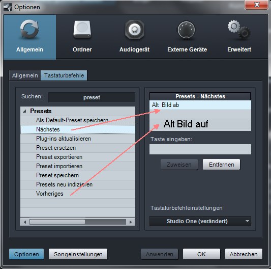

über diesen dialog hab ich die schaltbefehle am keyboard eingerichtet:

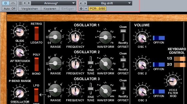

Also ich habs eben mit mehreren VSTi ausprobiert.
Es wird dabei die rechte Seite der Presetliste umgeschaltet, bzw weiter- und zurückgeschaltet.

hier ein screenshot meines synth 1-fensters in studio one v2 professional 64bit (ist der synth1 bei dir auch mit jbridge gebridged?):
Mein System: Win764 Bit. S1 32 Bit.
Da wo bei dir unten 9: Celesta steht, da kann ich alle Pluginpresets durchzappen, die das Plugin mitbringt. Bei meinem Kostenlosmoog und allen anderen Plugin, schalte ich wirklich das RECHTE Presetfeld mit meinem PCR Controller um.
