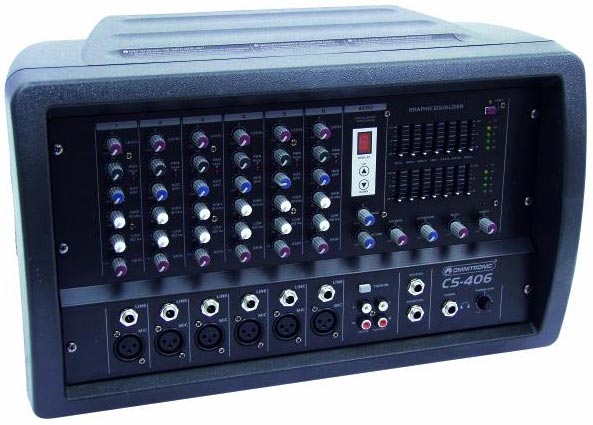

Habe mir ein LD Systems MEI 100 In Ear Monitoring System gekauft - leider stand in der Gebrauchsanleitung nichts zum Anschluß.
Ich wollte das System an meinen Omnitronic CS-406 Powermixer
(http://bilder.afterbuy.de/images/66360/172586_CO1.jpg)
anschließen - nur wo schließt man nun das In Ear System dort mit welchem Kabel an?
Hoffe ihr könnt weiter helfen!
Hat der Mixer einen Post Auxweg ? Wenn ja, dann gehört das Teil da dran.
Der Powermixer hat doch 2 Mix-Ausgänge (als Klinke). Hier kannst du dein InEar anschließen. Du brauchst also eigentlich nur ein Kabel 6,3mm Stereo-Klinke auf 6,3mm Stereo-Klinke. Das dürfte alles sein.
Ein Ear ist schon sehr sinnvoll an nem (Pre Fader) Aux Weg. Auf die Weise kannst du dir für das In Ear nen getrennten Mix machen, der von dem Hauptmix unabhängig ist. Man möchte ja schliesslich sein eigenes Instrument immer gerne etwas lauter hören als den Rest.
Jawoll! Danke - war ja doch recht einfach. In meinem Fall war es allerdings ein [g=15]XLR[/g] männlich auf Stereo Klinke in den AUX oder Phones-Kanal.
Läuft jetzt alles super und In Ear ist wirklich eine klasse Erfindung :)
