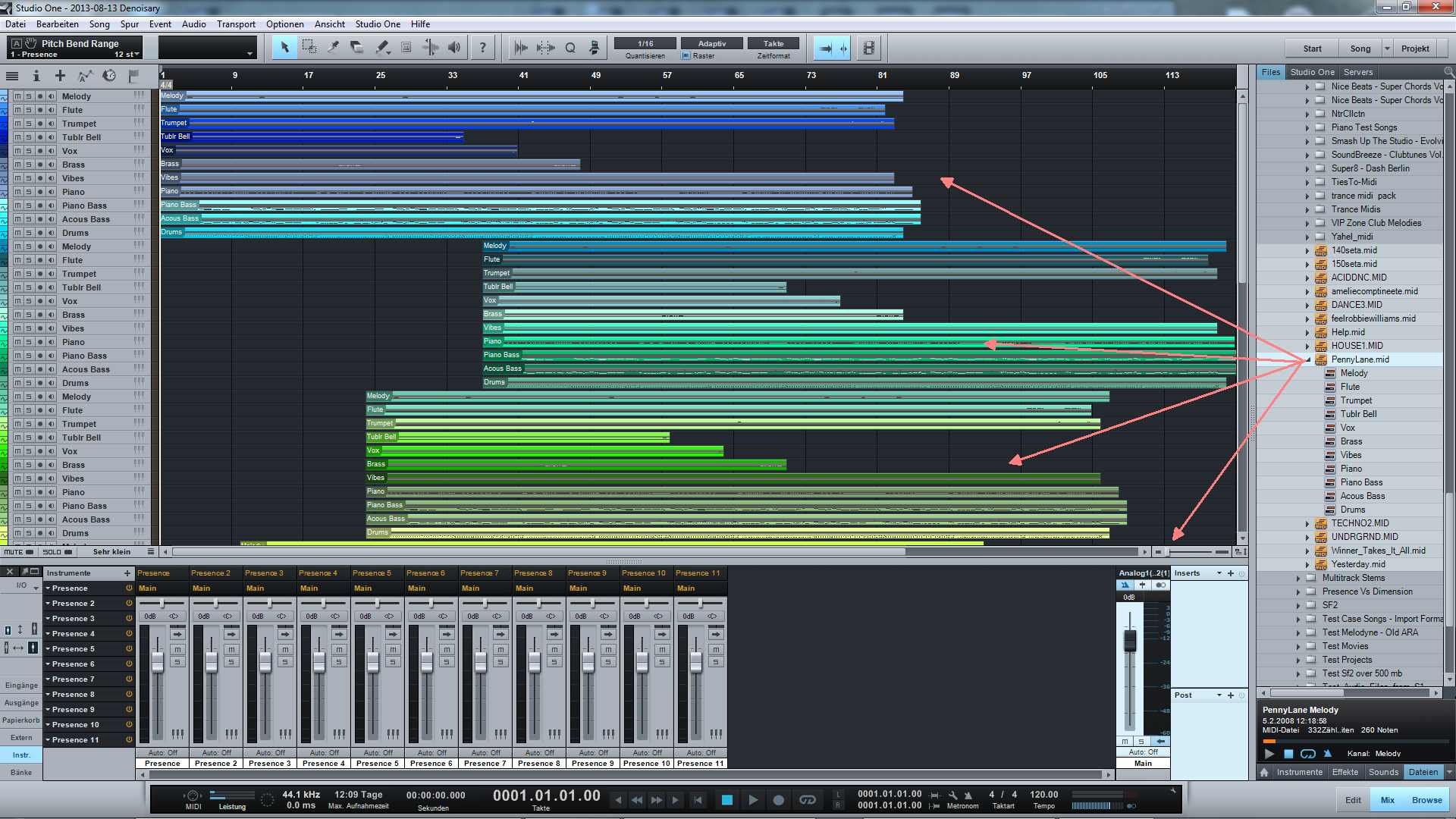

Screenshot zeigt, mehrfach importiertes MIDI-file in einen bestehenden Song.
Das Screenshot zeigt sehr anschaulich, warum die Darstellung von virtuellen Instrumenten im Mixer meiner Meinung nach neu durchdacht werden sollte.
Schaut auf den Mixer: 11 Kanäle, mit den Namen Presence 1-11.
Wer soll sich da auskennen?
Ari, kennst du dich da aus, ganz ehrlich?
Wenn man nun diesen Song mixen möchte, bleibt einem eh nichts anderes übrig, als alle Kanäle mühsam umzubenennen.
Warum also nicht gleich die Kanäle im Mixer nach ihren Namen im Arrangement (Piano, Flute, Bass, etc.) benennen?

Es ist richtig, dass im Mixer die Bezeichnung auftaucht, wie das "Gerät" heisst.
Unabhängig davon, was dieses Gerät macht oder spielt.
Da wird sich sicherlich noch der ein oder andere Gedanke dazu gemacht werden.
Nur leider gehts nicht soooo einfach, wie sich die User das oft vorstellen. Weil wenn wir das einfach so einbauen würden, dann gäbe es ein heilloses Durcheinander.
Denn wie du im Arrangement selbst siehst, gibt es ZIG Instrumentenspuren, aber lang nicht soviel Mixer-Geräte. So, jetzt verweisen die Arrangementspuren "Flöte" und "Gitarre" auf den selben Presence (sagen wir No4). Wie soll jetzt deiner Meinung nach der Mixerkanal heissen? So wie das Plugin, was dort "angeschlossen" ist? Oder soll es Gitarre heissen, oder Flöte?
Ich weiss, was User wollen, nur haben sie für SOWAS dann auch keine befriedigende Lösung parrat.
Ari
