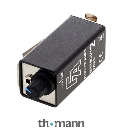

Wenn ihr sowieso verkabelte Gitarren und Bässe habt, dann muss das InEar ja nicht zwingend für alle drahtlos sein, schau dir mal das Guitar InEar Cable von Fischeramps an:

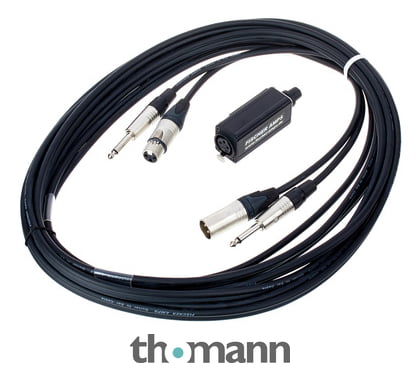

Euer Drummer wäre sowieso verkabelt, z.b. hiermit:

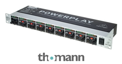

dazu kommt dann ein Kopfhörerverstärker:
