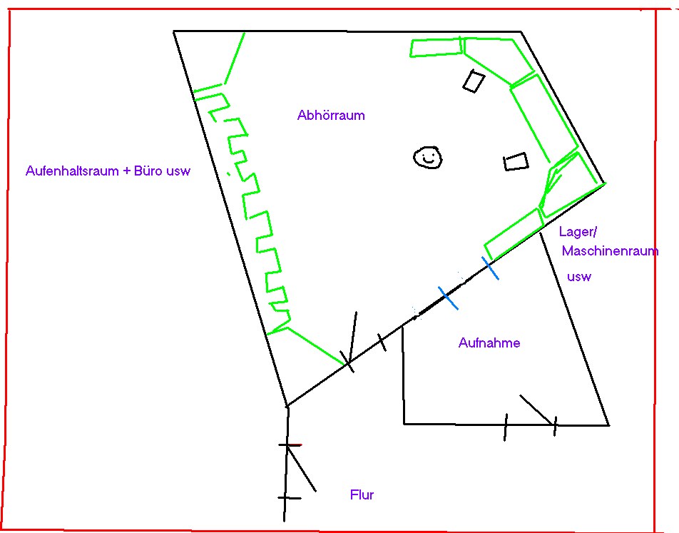

hier eine grobe skizze ohne berechnungen einfach schnell frei hand.
geschätzt 50 - 75000€ baukosten ohne eigenleistung inkl RiR, strom/klimaanlage und Innenakustik

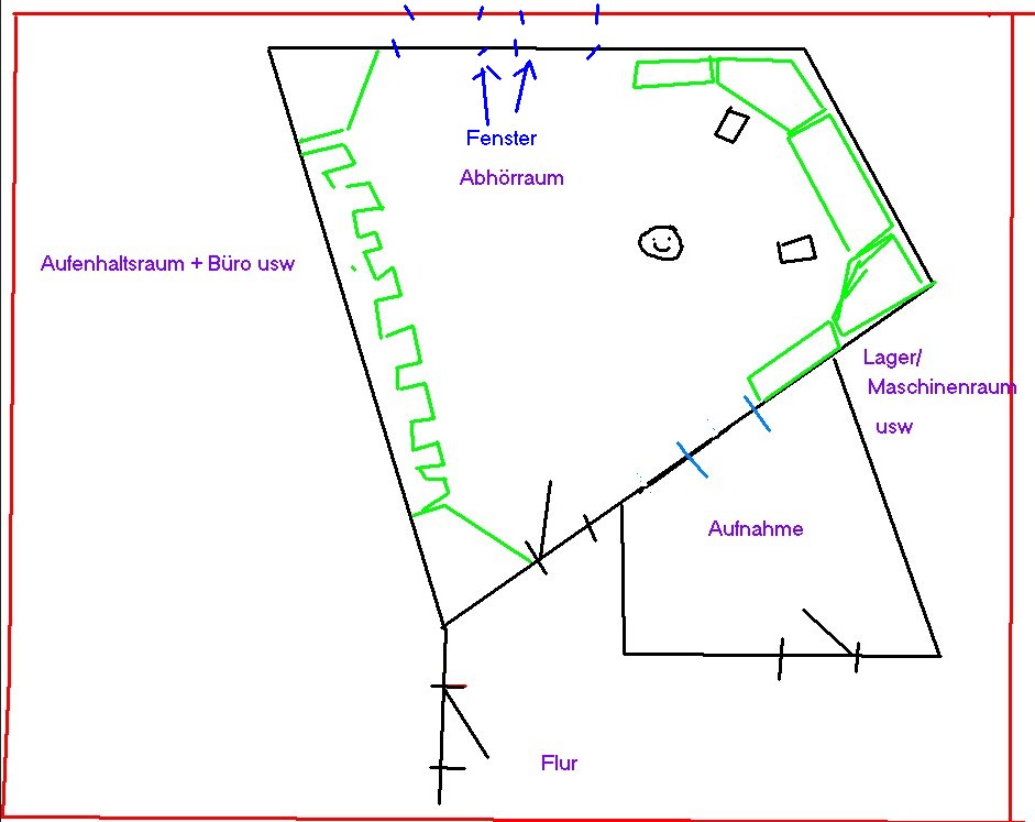

hier mal eine kleine skizze einer ersten idee - was meinst du?
grundsätzlich ok.
mir würde das tageslicht fehlen.
in meiner skizze wäre das z.b. möglich.
ok tageslicht ist jetzt auch kein ko-kriterium
die tür rechts wär zu nahe am sweetspot.
könnte probleme geben.
besser wie die linke tür positionieren.
aber das sind ja alles schon details.
lg
