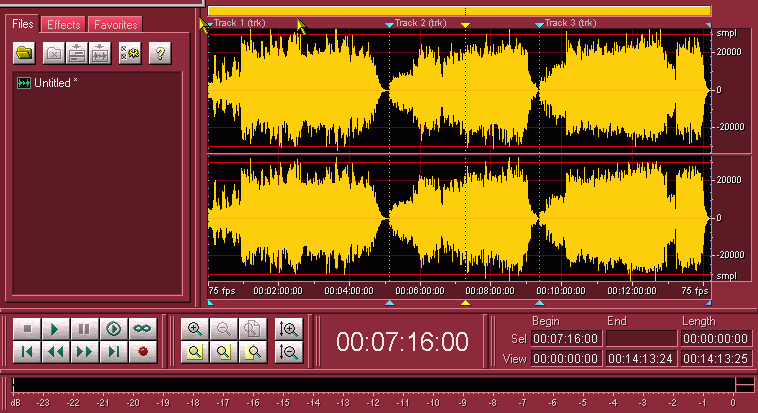

dann wollen wir dich mal voranbringen ;-), wenn nur ein audiostream vorhanden ist müssen die Trackmarken selbst gesetzt werden
-jeder editor kennt nur seine eigenen marken- bei cep ist dieser shortcut
[SHIFT+F8] = Trackmarker
[STRG+F8] = Indexmarker
[F8] = Basicmarker,
die Cuelist wird mit shortcut [ALT+8] aufgerufen, bevor es an eingemachte geht ist der editor auf compactdisc einzustellen, soll ja nicht knacken das ergebniss.
das einstellen geht ruckzuck und zwar ein rechtsklick auf das horizontale zeitlineal, dann auf snapping mit dem cursor zeigen, es öffnet sich das submenü in dem Snap to frames (always) und snap to cue's selektiert wird mit einem linksklick, zusätzlich wird das anzeigeformat des lineal's geändert und zwar rechtsklick auf das lineal (horizontale), dann auf display time format mit dem cursor zeigen, in dem submenü wird jetzt mittels linksklick auf compact disc 75 fps geklickt oder die 7 gedrückt, das funzt natürlich auch alles mit shortcuts.
jetzt den audiostream laden, der erste marker [SHIFT+F8] wird ganz an den anfang gesetzt, der zweite an das ende des ersten tracks(dazu das vertikale lineal mit der maus anfassen und an dem gewünschten punkt loslassen, das lineal schnappt IMMER richtig ein sodass keine knackser entstehen aber nur wenn der editor wie oben beschrieben eingestellt wurde), dieser marker ist auch gleichzeitig der anfangsmarker des zweiten tracks und so weiter der letzte track marker wird ganz am ende des audiostream's plaziert, hast du das cd burning plug in kannst du jetzt gleich anfangen zu brennen EDIT - CD burning oder auf den knopf links neben undo klicken, wenn nicht wird jetzt die cue list [ALT+8] aufgerufen, alle tracks markieren und auf Merge klicken, auf batch klicken die option Save to files selektieren, Kotrollkästchen Use cue label as filename prefix selektieren, den ort wohin gespeichert werden soll (destination folder) angeben und natürlich das output format, das ist standardmäßig das format in welches der audiostream vorliegt, kann aber natürlich geändert werden.
zum abschluss auf OK klicken, es wird jetzt alles auf die festplatte übertragen in einzelnen häppchen(tracks).
die normalen brennproggs können zum einsatz gebracht werden!
Fertig, das liest sich komplizierter als es ist ;-)
gruß :pint:
