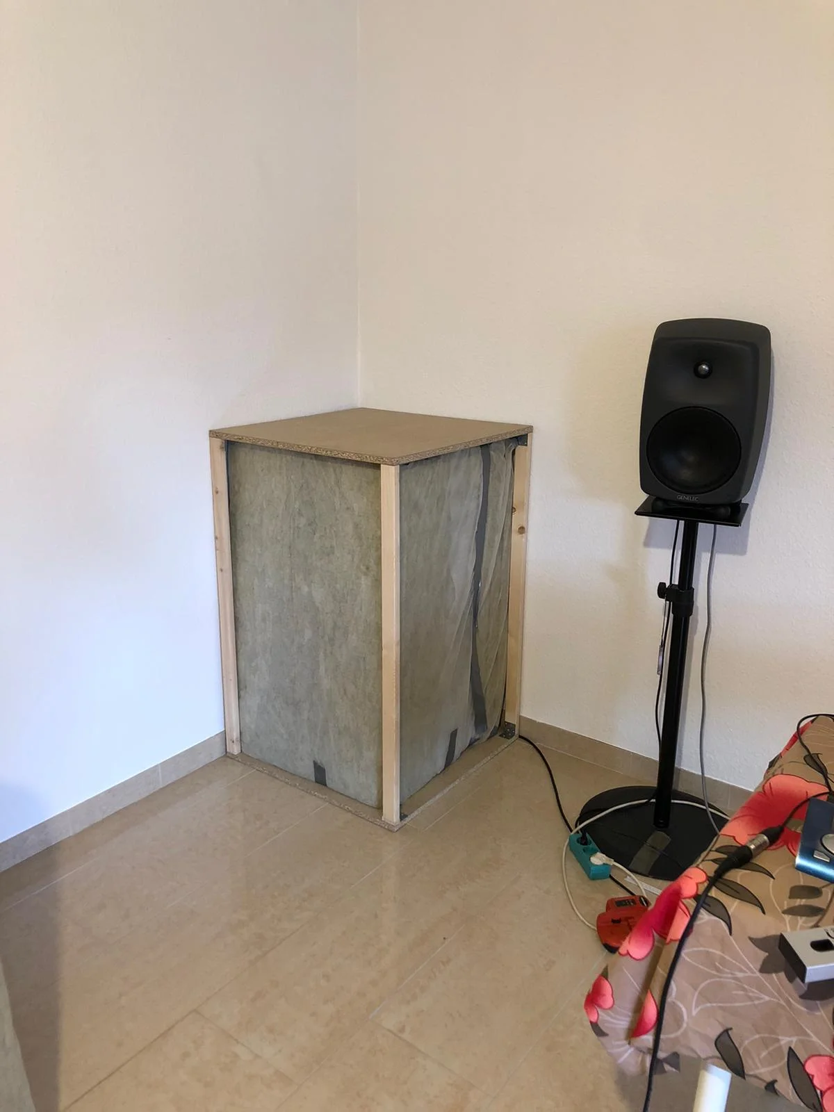

anfang 2020 hatte ich mal für ein halbes Jahr lang richtig viel Zeit übrig gehabt und wollte mich intensiv in das Thema Raumakustik DIY einarbeiten. Damals habe ich viel rumexperimentiert und einfach mal angefangen 3 von diesen einfachen Rahmen hier zu bauen.
Dann kam plötzlich unerwarteter Nachwuchs :) und meine Frau meinte jetzt ist Schluss mit dem Misst! Das Wohnzimmer muss jetzt bewohnbar sein und keine Baustelle mehr.. Also musste ich das ganze Zeug in den Keller packen und dachte mir ich suche einen extra Raum für Studio Zwecke wo ich es dann mit der Raumakustik "richtig" machen kann. Nur daraus wurde leider bis heute nichts.. :(

Trotzdem bin ich sehr unzufrieden mit dem Sound hier und denke darüber nach wenigstens in allen 4 vertikalen Ecken raumhoch diese Basstraps zu verbauen. Schwarzen Dekomolton-Stoff drauf tackern und damit es optisch etwas schicker aussieht habe ich an weißen hochglanz Laminat für die Verbretterung gedacht der dann in 1cm Abständen drauf geschraubt wird um die überdämpften Höhen wieder zurückzugewinnen. Kann man das so machen??? Wenn das halbwegs sinnvoll ist, wäre das ja vielleicht schon mal zumindest ein Anfang und vielleicht mach ich dann in modulbauweise Stück für Stück weiter..
Ich weiß das ist alles andere als gezielt und wissenschafftlich aber selbst die professionellsten Ergebnisse würden unter diesen Umständen hier nicht soviel Sinn ergeben. Meine tiefsten Moden bei ca. 35 und 42 Hz krieg ich damit sicher nicht in den Griff aber wenn der Bass wenigstens bis 50-60Hz trocken ist, wäre das jedenfalls ein guter Kompromiss. Unter meinen Umständen muss ich einfach deutlich mehr Kompromisse eingehen und kann hier keinen perfekten Regieraum erwarten. Das nächste wäre dann SBIR und die ER's einigermaßen in den Griff zu bekommen.

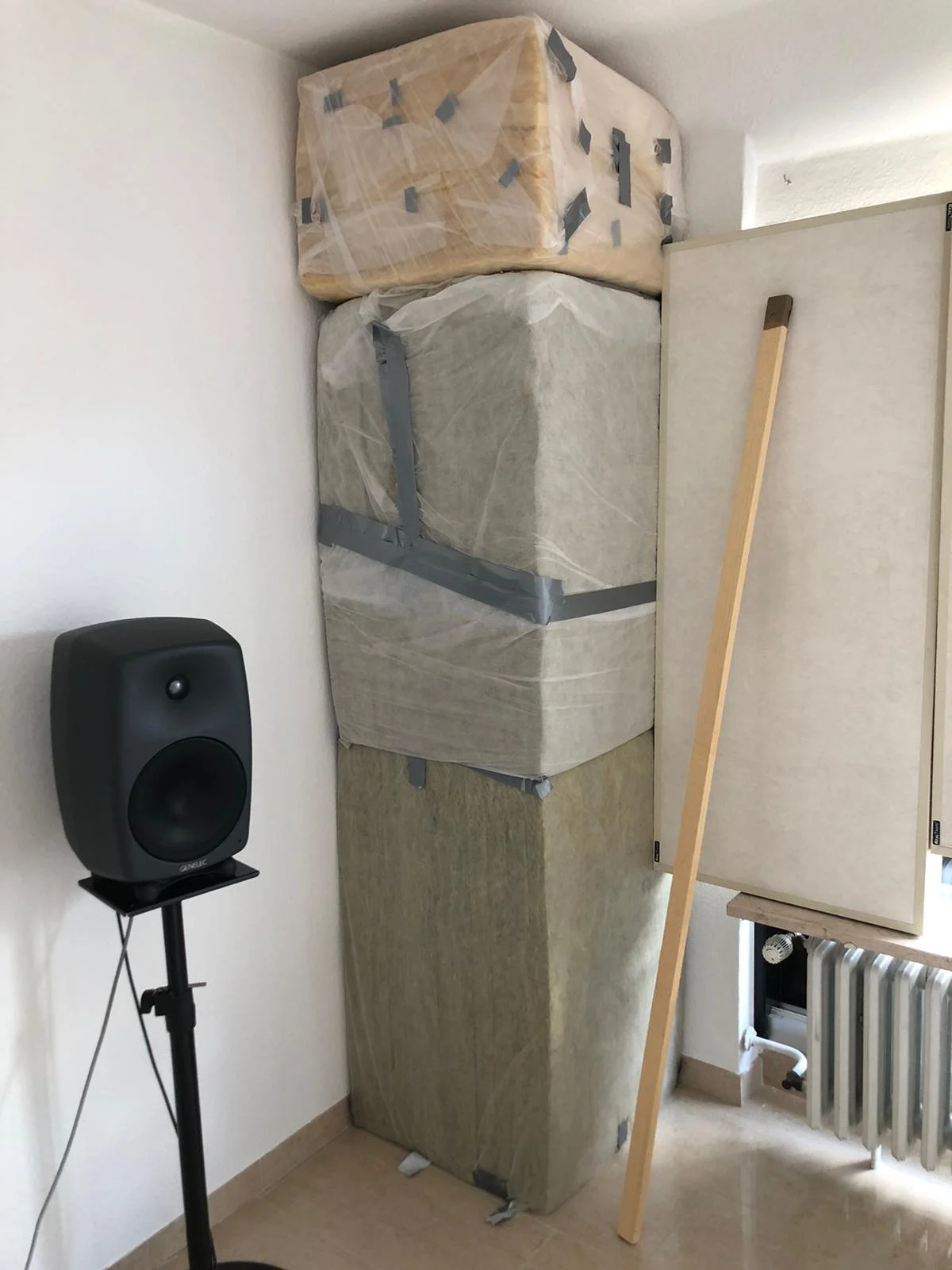

Ja keine Ahnung. Ich dachte halt ich könnte das später sinnvoll mit mehr Modulen erweitern und weitere weiße Wandflächen nach und nach behandeln. Das es mit 4 solchen Türmen in den Ecken nicht getan ist, die Erfahrung habe ich selber ja auch schon gemacht. Insgesamt habe ich 8 Pakete Sonorock und 12 Pakete Glaswolle im Keller gelagert. Als ich die damals hier im Raum hin und hergestellt und rumexperimentiert habe, war zwar der Bassbereich bis 50-60Hz ziemlich tight aber die Mitten und Höhen waren gnadenlos überdämmt was auch wieder sch*** klang. Wenn ich da jetzt wieder anfange mit rumzumachen, möchte ich das halt vermeiden.
