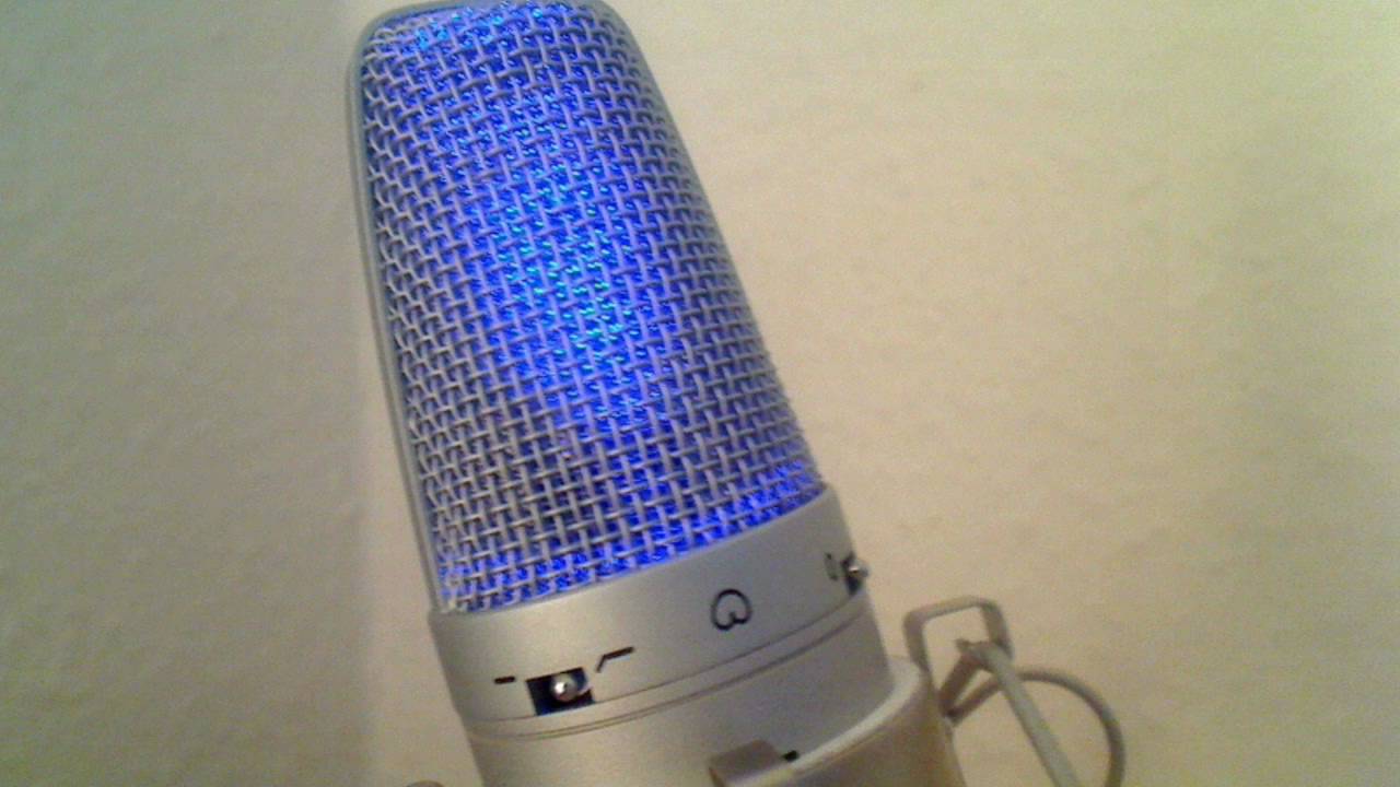

Vor Jahren war das Zoom H4 eins der ersten mobilen Geräte, mit dem man im mp3- oder wav-Format aufzeichnen konnte. Da gab's ein ganz ähnliches Piepen, es kam von dem beleuchteten Rec-Knopf. Leuchtet an Deinem Mikrofon auch was?

In der Tat @Tom81
Das Mikrofon selbst Leuchtet!
Ich habe auf die Schnelle mal ein Bild im Internet gefunden,
hoffentlich klappt das hier mit der Einbindung :D
"Piepen" würd ich das nicht nennen...eher Sirren, Surren, hohes brummen....
Dürfte auf jedenfall was damit zu tun haben dass das MIkro wohl nicht gut entstört ist
Hast da das evtl mal an nem Notebook probiert? Ohne Netzbetrieb...und evtl mal auch mal in nem anderen Raum?
Edit: Microfon selbst leuchtet...lol...:D
Jo...könnte schon sein dass diese Leuchtdiode schon ein Problem ist.

Dann wirds wohl das Mikro selber sein das stört...wenn das tatsächlich von der Leuchtdiode kommen sollte könnte man höchstens versuchen die abzuklemmen.
