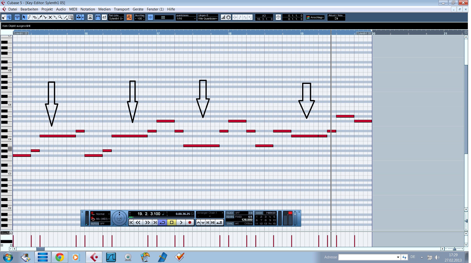

Hallo Leute.
Ich benutze jetzt Sylenth1 eine Zeit lang.
Ich gebe zu, bis jetzt habe ich fast immer Presets verwendet und nur ein bißchen abgewandelt.Nur jetzt brauche ich mal Hilfe.
Und zwar möchte ich das die Mellodie an einer gewissen Stelle anfängt zu leiern.Und zwar die Stellen die ich makiert habe.Siehe Bild
Nur iwie bekomme ich das mal garnicht hin das die andere Töne da bleiben wo sie sind und nur der makierte leiert.

Was meinst Du mit "leiern"?
Wenn ich Dich richtig verstehe, versuch es mal mit einem LFO, welcher zB. den Cutoff modelliert und automatisiere dessen Geschwindigkeit an den entsprechenden Stellen so wie Du es haben willst.

sorry leute kriege das auf den tot nicht hin.Ich will den Ton ja nicht pitchen!
Doch klar möchtest du das.
Leiern ist Pitchen!
Natürlich nicht den amount voll aufreissen !
Sooo hier ab 03:25 min so in etwa meine ich das.
Ja, Pitch via envelope LFO.

Also,ich probiere es mal etwas kleinschrittiger zu erklären als meine Vorgänger, die es ja richtig beschrieben.
Zuerst musst du in Sylenth ein paar Sachen ausprobieren:
1. Du hast unten in Sylenth die beiden LFO-Sektionen. Unter dem LFO 1 klickst du ins leere Fenster und wählst den Parameter aus,den du modulieren möchtest. Das wäre in deinem Fall der ,,Pitch''.
2. Jetzt musst du mit drei Rädchen rumprobieren: einmal Rate,Gain und dem Rädchen neben dem Fenster,wo nun ,,Ptich'' drinsteht. Ein bisschen rumprobieren,wie der Sound klingen soll beim ,,Leiern''.
3. Nun drehst im LFO 1 Gain auf 0 (ganz nach links unten)
4.Jetzt gehst du in die Sektion MISC 1. Dort hast du wieder so ein leeres Feld mit Rädchen und eins,wo daneben ,,Source'' steht. Bei ,,Source'' wählst du ,,ModWheel'' aus.Bei dem anderen klickst drauf und suchst ,,LFO1 Gain''. Dreh das kleine Rädchen,das neben ,,LFO1 Gain`` sich befindet,etwas auf.
5.Neben der Tastatur in Sylenth befinden sich zwei Drehräder. Mit dem einen kannst du Pitchbend steuern,das andere ist das Modwheel. Wenn du das ModWheel betätigst,also nach oben ziehst,fängt dein Sound an zu leiern.
Fortsetzung folgt,wenn du soweit gekommen bist. Wobei dann nicht mehr viel fehlt. ;)
EDIT: Verdammt,zu spät. :D
Danke danke hat schon geklappt.Ich habe das ja schon so hinbekommen war halt nur das Problem das der Ton sofort am rumeiern war was er ja erst nach einer bestimmten Zeit anfangen soll zu tun.Habe jetzt einfach den Gainregler in die Automation eingesetzt und der wird halt dann erst hochgezogen wenn der Effeckt auftauchen soll.
