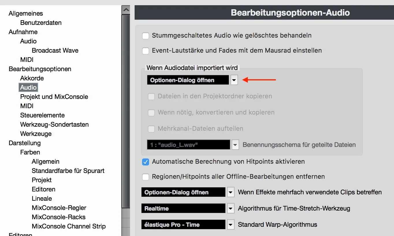

Ganz schnelle Frage, weil ich im Moment vor dem gleichen Problem stehe. Wie kann ich den Import Dialog denn zurück holen in Cubase? Kann das nicht finden in den Programmeinstellungen. Thx!
Reaktionen: TonyPizza
Jau, danke! Den Wald vor lauter Bäumen nicht gesehen
