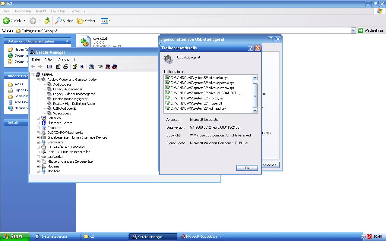

Ich habe folgendes Problem mit meinem Alesis io 2:
Ich benutze das mitgelieferte [g=539]Cubase[/g] LE4 aber ich krieg den Alesis [g=12]Asio[/g] Treiber einfach nicht zum Laufen.
Ich kann ihn zwar anwählen im [g=539]Cubase[/g] aber er zickt völlig rum, von Abstürzen, Knacksen, Rauschen, mal geht das [g=32]Midi[/g]-Keyboard nicht usw...
Mit dem Asio4all Treiber aber läuft das Alesis aber ziemlich konstant.
Den Treiber hab ich ordnungsgemäss installiert, hab sogar schon [g=539]Cubase[/g] extra deinstalliert, Treiber drauf, und erst dann wieder installiert, aber der Treiber will einfach nicht...
Dann hab ich mal im Windows (habe XP Pro) Gerätemanager nachgeschaut und dort erkennt Windows einfach ein USB-Audiogerät und über Eigenschaften - Treiberdetails steht da bei der dll-Datei die Windows eigene ksuser.dll Datei und nicht die vom Alesis Treiber ceksio2.dll!
Wie sieht das bei euch aus? Wäre froh, wenn ihr nachschauen könntet, was bei euch im Gerätemanager bzw. bei den Treiberdetails aufgeführt ist.
Ich habe auch den Alesis-Support kontaktiert und die wundern sich über diese Problemlage und ich soll denn Treiber nochmals installieren (auch wenn ich den schon x-mal unter Berücksichtigung verschiedener Variationen de-und wieder installiert habe... bin sogar von Vista auf XP umgestiegen...).
Sonst soll ich das Gerät einschicken und sie checken es mal durch!
Bedanke mich schon mal für eure Hilfe.
Ich lade einen Screenshot meiner Gerätemanagereinstellung ran, dann seht ihr wies aussieht.
