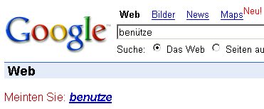

LuJ schrieb:
Amüsanterweise gibt es auf Altavista 144 000 Treffer mit ,,benütze,, bin also nicht allein :-)
google meint:
:D
Jaja, Google,der Klugscheisser :-D
